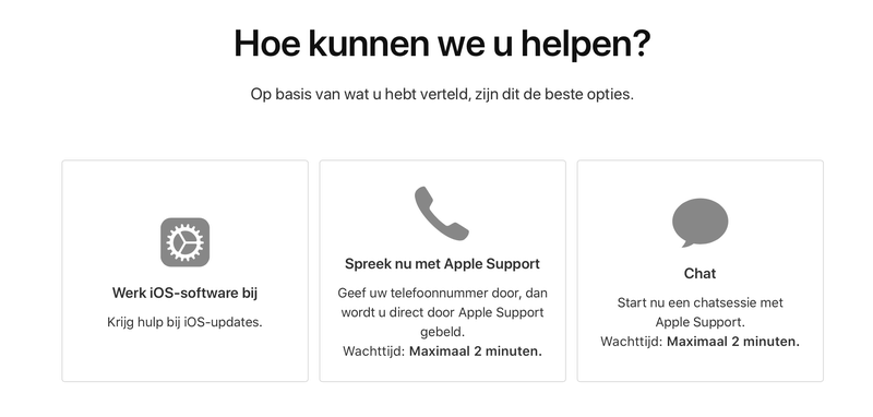

Start eens een web-chat met Apple, mogelijk kunnen ze je helpen via deze weg.

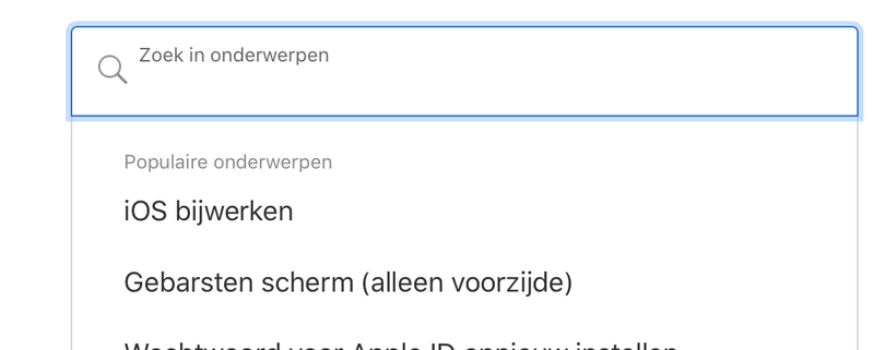

JHaar schreef op woensdag 7 oktober 2020 @ 16:53:
Helaas komt mijn iPhone daar niet voor in aanmerking KRGT, maar bedankt voor de suggestie!
Zeker weten?
https://getsupport.apple.com
Zoek op iOS bijwerken
Afbeeldingslocatie: https://tweakers.net/i/0FfqtgbDKbC4T_HunZWXKRhXkRc=/800x/filters:strip_exif()/f/image/1LwTEBjMMIickTGBIT2TaS0S.png?f=fotoalbum_large
Afbeeldingslocatie: https://tweakers.net/i/61NlPeHabVNXIjucNsxya0xmAv0=/800x/filters:strip_exif()/f/image/X6d7D7rMVHx5ehmO1sfXZX6g.png?f=fotoalbum_large
  • JHaar
Zeker weten ;). Als je via die pagina mijn serial number invoert, wordt er aangegeven dat dit toestel niet in aanmerking komt. Je kunt een uitzondering aanvragen in het geval dat je recent nieuwe hard/software hebt gekocht, maar dat is niet het geval.
