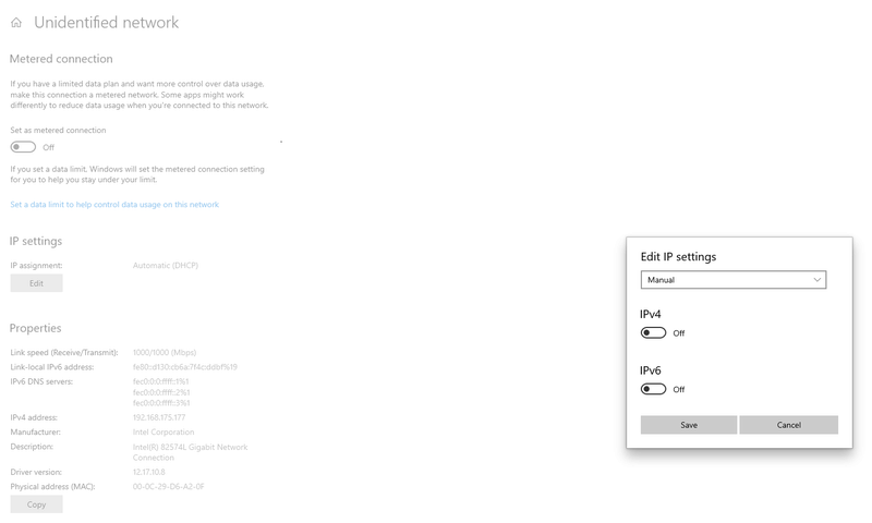

Maar wellicht dat iemand me hier veel tijd en moeite kan besparen en me het verschil uit leggen met betrekking tot het instellen van IP-adres op verschillende plekken.
Afbeeldingslocatie: https://tweakers.net/i/8qmQnTToDJI7rLghEA5b42Q0cwI=/232x232/filters:strip_exif()/f/image/VXgg5dUiVTeXFVu8caX28oyk.png?f=fotoalbum_tileAfbeeldingslocatie: https://tweakers.net/i/BYUYLTkpRiHfZX14uu9a3CUQric=/232x232/filters:strip_exif()/f/image/NGU4LexrHHir8iTrfp48vkf6.png?f=fotoalbum_tile
Het linker menu gebruik ik persoonlijk nooit maar heb er een keer een vraag over gekregen waarom dat anders is dan de instellingen die zijn gedaan bij adapter options.
Nou had ik daar geen antwoord op maar de vraag is wel blijven hangen bij mij.
Dus vandaar hier dezelfde vraag. Hoe kan het dat deze instellingen verschillend zijn.
En wat / waarom is er verschil? ik zie het niet.

Maar als ik een IP adres wijzig doe ik dat zelf normaal op de " echter-plaatje" manier via Adapter options.
Maar iemand anders probeerde het via de linker settings menu.
Dit resulteerde niet in de juiste werking.
Daarnaast kan ik niet beredeneren/ snappen dat op het linker plaatje staat dat de instelling DHCP weergeeft terwijl dit in werkelijkheid helemaal niet zo is op de aparter.
Dus de vraag is dan eigenlijk wat / waarvan is de instelling die op DHCP staat op het liknker plaatje.

ErikKam schreef op dinsdag 29 september 2020 @ 12:47:
Je IPv6, lijkt het...
Maar, zoals ik hierboven aangaf; duik eens in de wondere wereld van Powershell om alles van je netwerkkaart, IP, DNS, etc op te vragen :)

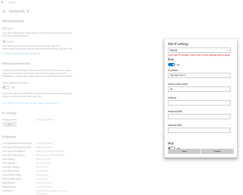

Als ik het handmatig probeer krijg ik een fout melding. En lukt het me niet
Afbeeldingslocatie: https://tweakers.net/i/SuPS5tJjAQXgTer6l1guKtBKQAM=/800x/filters:strip_exif()/f/image/AitOaY4oRIlc5gEqY23EnzA8.png?f=fotoalbum_large
en als ik via de adapter options de kaart al op manual IP4 heb gezet toont hij het in het " nieuwe" menu niet
Afbeeldingslocatie: https://tweakers.net/i/AZMLgUK8-ZAbfAEVVg2ykyZBilE=/800x/filters:strip_exif()/f/image/7lxLcqeCYUa20rJCF8zSsyQA.png?f=fotoalbum_large
Ben wel benieuwd wat ik niet goed doe (want het zal vast aan mij liggen :$)

ErikKam schreef op dinsdag 29 september 2020 @ 13:09:
Als ik het handmatig probeer krijg ik een fout melding...
Vertel...

Zie mijn vorige post eerste plaatje met rode melding
  • Brahiewahiewa
  • Laatst online: 30-09-2022
Brahiewahiewa
boelkloedig
ErikKam schreef op dinsdag 29 september 2020 @ 13:42:
Aha, die.
Je moet ook de gateway invullen en de primaire DNS; secundaire DNS kun je overslaan.
Bovendien zit je qua DHCP in 192.168.239.0/24 dus zal handmatig 192.168.175.177/24 waarschijnlijk niet werken
Da's ook meteen het verschil met het oude "control panel" dialoogje; die staat wel toe dat je alleen een ip en een subnet mask invoert. In sommige gevallen is dat wenselijk, maar meestal niet. Dus daarom heeft microsoft een nieuw dialoogje bedacht, om jou als niet-netwerk specialist te beschermen. Onder water komt het gewoon in dezelfde registry key terecht

Wat ik dus gewent ben dat ik alleen een IP invul en een subnet.
Ik gebruik de netwerk verbinding alleen als een ad-hoc verbinding naar een PLC. Heb dus niks met een OID gateway te maken )
Mar inderdaad als ik een gateway er bij invul gaat het wel goed.
(dat ik dit zelf niet even had bedacht zeg.... (Y) tnx))
Toch vind ik het gek dat als ik de settings in de adapter een IP + subnet invul (en het werkt )
Wanneer ik dan het "nieuwe menu" open dat er in eerste instantie staat dat DHCP aan staat (terwijl dit niet zo is.)
Iedereen bedankt voor de input en weer wat geleerd vandaag
