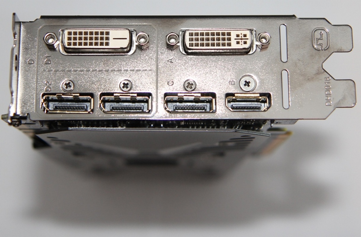

Heb je wel de juiste combinatie van aansluitingen gebruikt? Voorbeeldje van mijn oude 970:
Afbeeldingslocatie: https://tweakers.net/i/Tmzkb7CL2Ff8UbKGlGUEz4adWis=/full-fit-in/4920x3264/filters:max_bytes(3145728):no_upscale():strip_icc():fill(white):strip_exif()/f/image/OZWj0tDZyOxJSP1zXhe2Izhc.jpg?f=user_large
Je kunt daar D1 óf D2 gebruiken, niet beide tegelijk, mogelijk is zoiets ook op jouw 1080 van toepassing.

yellow62 schreef op dinsdag 29 september 2020 @ 11:07:
Hoi
Er zit maar 1 HDMI aansluiting op
de rest is DIV of zoiets.
Frans
DIV bestaat niet, neem even de tijd om uit te zoeken welke aansluitingen je gebruikt. Van HDMI en DVI kan je er in totaal max 2 gebruiken op de videokaart. Ook als je verloopjes gebruikt om Displayport om te zetten naar HDMI en DVI zit je met passieve converters aan die max 2 HDMI/DVI in totaal vast. Wil je meer dan zul je of displayport schermen moeten gebruiken of actieve displayport naar HDMI / DVI converters.
Je zult dus echt even moeten uitzoeken wat voor aansluitingen je nou precies gebruikt op je schermen en hoe deze aangesloten zijn op de videokaart.
Als dit maximaal 2 HDMI/DVI/VGA aansluitingen zijn en de rest met Displayport zit je goed.
Heb je wel meer dan 2 HDMI/DVI/VGA dan zit er waarschijnlijk (want er zijn meer dan 1 gigabyte 1080 modellen op de markt, ook hier loont het om even een foto te maken of je specifieke model te vermelden) een verloopje tussen ergens. Als dit een passieve is dan gaat dat ook niet werken en zul je opzoek moeten naar een actief displayport verloopje. Of nog beter, als een van je schermen het ondersteund, een displayport kabel.
