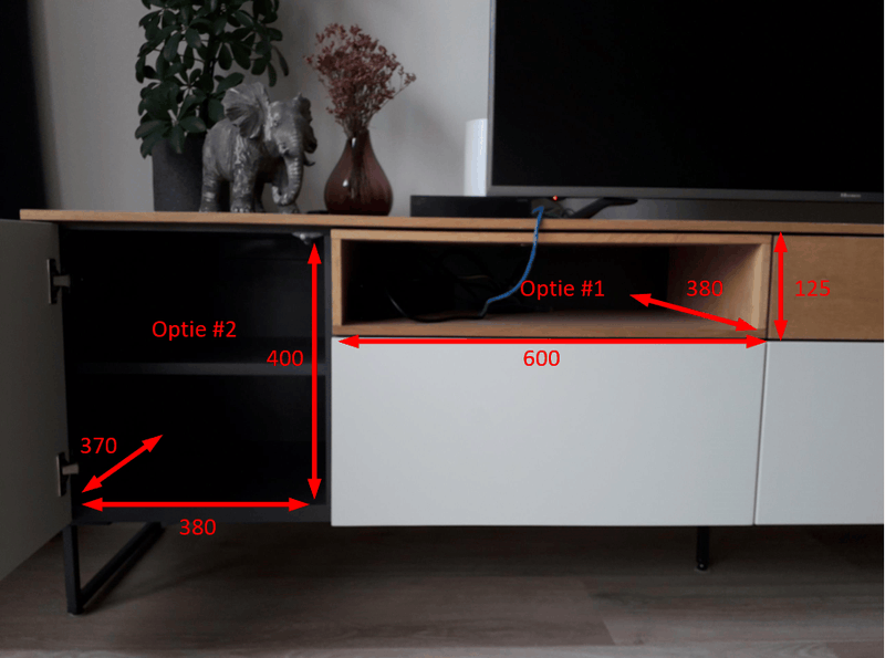

Een nieuwe HTPC game systeem die ik in het TV-meubel kan plaatsen.
Maximale afmetingen TV-meubel
Het TV-meubel waarin ik de HTPC wil plaatsen heeft een formaat van (h x b x d) 125 x 600 x 380.

Het blijkt toch wel dat de ruimte een beperkte factor is/gaat zijn daarom ben ik naar een optie #2 aan het kijken.
Onderstaande foto is de situatie alleen voor optie #2 moet het middelste plankje eruit. Of dit kan wordt een klusje voor dit weekend.
Afbeeldingslocatie: https://tweakers.net/i/MVOwWEA8JcAQFFNWpQjv2YGZLIs=/800x/filters:strip_exif()/f/image/wMDrwmnKSdSfqB62HYqQwJX6.png?f=fotoalbum_large

Mijn optie #2 is een grote Mini-PC kast waarbij meer koeling past en het minderen priegelen wordt qua ruimte.

Al maak ik me eerder zorgen om warmte. Je stopt de kast in een ontzettend kleine ruimte waarbij de warmte niet fatsoenlijk weg kan. Ik zou dan echt voor optie 2 kiezen, de achterkant ook verwijderen en dan een goede kast nemen met front intake en rear exhaust zodat je er flink wat lucht doorheen kan duwen.
