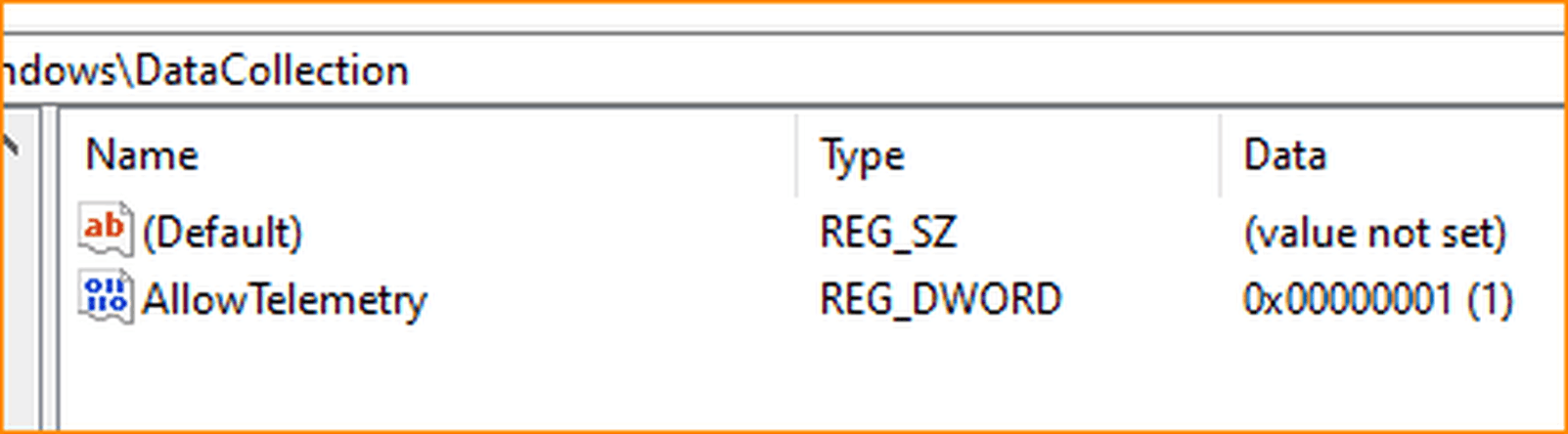

Als ik daarna via de registry de desbetreffende settings aanpas (AllowTelemetry = 3) en reboot, dan is na die reboot de setting teruggezet naar 1.
Afbeeldingslocatie: https://tweakers.net/i/vVjUVN8a9-stfjxOJCVom02f3so=/full-fit-in/4000x4000/filters:no_upscale():fill(white):strip_exif()/f/image/KjAFxhN05wpgSrgkv7oNh9dC.png?f=user_large

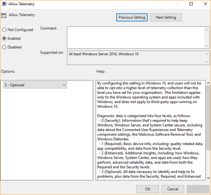

Als ik vervolgens probeer om via de group policy editor de setting te forceren:
Afbeeldingslocatie: https://tweakers.net/i/nIo43z2UlnAJkatd3fHSQOYJLas=/full-fit-in/4000x4000/filters:no_upscale():fill(white):strip_exif()/f/image/n9GBQ8QWZeU1SwftCWeRRRTn.png?f=user_large
En dan zie ik dat de registry waardes worden aangepast, maar na een reboot staat de registry weer op 1 terwijl de group policy editor setting 3 laat zien. Dit zou niet eens moeten kunnen en ik snap er dus niks van. Heeft iemand dit wel eens gezien, en heeft er mogelijk een oplossing voor?

Je moet de group policy juist op disabled zetten, om gebruikers zelf de mogelijkheid te geven het telemetry level te veranderen.
Anyway, als je het insider program wil joinen, zou ik een fresh install doen en daar het telemetry level alvast goed zetten

Ik zit al in het insider program, maar kan dus geen instellingen wijzigen. Policy stond op disabled Maar settings gelocked. Dus toen maar geprobeerd de settings te forceren maar dat werkt ook niet. Dat maakt het juist zo vreemd. :)

Policy moet op not configured staan om gebruikers de kans te geven om het aan te passen. Disabled houdt in dat hij de allowtelemetry disabled.

Archie_T schreef op maandag 28 september 2020 @ 18:52:
Sorry, je hebt gelijk. Het stond op not configured, niet disabled. Big oopsie
