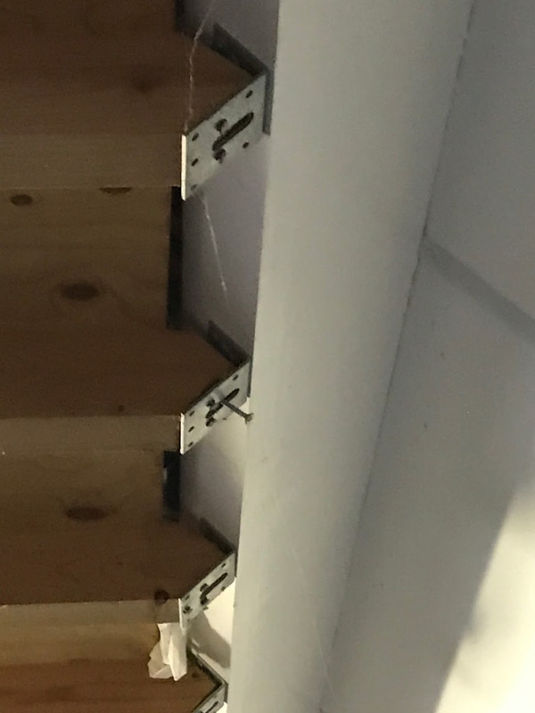

Houten frame waar die balken op bevestigd zijn met draagbeugels. Ik heb zo'n zelfde huis en de zolder gerenoveerd.

Ik heb dat al 20 jaar hangen met aardig wat gewicht erop. De beugeltjes zijn simpel, gespijkerd in de balken, het kan nergens naartoe. ,

Balken zijn verstek gezaagd, zodat de schuine kant op de dakbalken rust. 3 vuren balken even uit mijn hoofd, 7x4,5 cm. 1 balk zit met 3 slagpluggen verankerd aan de betonnen muur. De andere 2 alleen met een simpel hoekbeugeltje vastgezet op de dakbalken, hoeft het alleen maar op zijn plaats te houden. Er bovenop ligt 18mm OSB. Eronder hangt 9mm multiplex (met 2 gaten voor de spotjes). Het geheel is een goede meter diep, dus hangt eigenlijk alleen boven de trap. Rest van de voorzolder is nog normale hoogte (alleen een klein puntje verlaagd onder de nokbalk voor inbouwspots.

Je hoeft de afgeschuinde balken die bovenop de bestaande dakbalken komen te liggen helemaal niet vast te maken; zodra er plaatmateriaal opligt dat aan meerdere balken bevestigd is kan dat plateautje als geheel geen kant meer op, je kunt het zo laten liggen.
ASW1 schreef op maandag 28 september 2020 @ 12:02:
Heb die beugeltjes er inderdaad alleen maar op gedaan om de balken op zijn plek te houden toen het OSB er nog niet op lag. Wilde voorkomen dat het ging schuiven. Toen het OSB erop lag.... kon ik niet meer bij de beugeltjes om ze er weer af te halen. :) (Ook niet zo heel belangrijk natuurlijk.)

Ik heb wel wat opgezocht over maximale overspanning en ben zo'n type dat het degelijk moet zijn :P
Mocht ik er 200kg op willen plaatsen zou ik hem uitvoeren in 500kg xD
Ik zou in jouw geval voor een muur muur combinatie gaan en mogelijk in 2 delen plaatsen?
Maar ik weet niet wat het muurtje kan dragen maximaal.
Dat degelijk hebben wij ook gedaan.
Hier zijn 15 jaar geleden 2 stalen balken (IPE160) tussen de betonnen buitenmuren op hoekbeugels geplaatst en aan elkaar gelast. Overspanning van 5,4m, tussen de stalen balken zitten dan weer houten balken van ~4m lang, de maat van de balken weet ik niet meer zeker (170x70?).
Met alle spullen er nu op en 2 volwassenen erbij geeft geen krimp.
