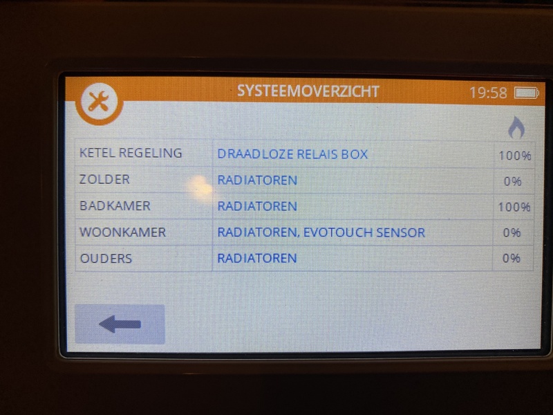

Zou je dit nog iets meer Jip&Janneke uit willen leggen? Ik heb sinds 2 dagen evohome, hoop geleerd en een hoop uitgezocht. Vandaag de badkamer aangesloten, die zette ik net op 23graden. Ik heb een BDR91 aan/uit ketelmodule.
Tot mijn verbazing bleek de radiator niet warm te worden (de 4 minuten communicatie timer niet meegeteld). In het systeemoverzicht menu zag ik dat hij op 20% stond, en de ketel sloeg niet aan. Even later bleek het getal 100% te zijn en begon de ketel goed te verwarmen (CV temp 65gr), dat duurde vrij lang.
Toen heb ik de badkamer temp terug gezet naar 19 en sloeg de ketel af van 100% na langere tijd naar 7%.
Ik krijg het niet helder hoe je deze procenten moet interpreteren? Is dit de stooklast aanvraag bij OpenTherm, en slaat de BDR91 pas aan bij 100%?

@stormfly Wat bedoel je met "het getal bleek 100% te zijn"? Waar lees je dat af? Als je de BDR91 goed hebt aangesloten in je ketel (dus op de aan/uit aansluiting, niet op de Opentherm aansluiting) en de EvoHome vraagt warmte, zal de ketel normaliter echt wel binnen een paar minuten gaan branden. Ik heb deze combi gehad met een oude Atag ketel, en dat werkte altijd feilloos.

Ik lees dat af in dat nieuwe menu in de laatste firmwareupdate van april 2020. Met de OpenTherm module heb jij ook echt concreet laag en hoog stookgedrag? Collega's geven aan dat ze onverklaarbaar gasverbruik in de nacht hadden met de combinatie die jij noemt.
Afbeeldingslocatie: https://tweakers.net/i/HJfHxd3D4pXEAgtGt4Bl57PHOLY=/800x/filters:strip_icc():strip_exif()/f/image/IvPcoqsnEj8c2ddgRazdExly.jpg?f=fotoalbum_large

Het percentage moet je als volgt lezen, als je 6 schakelmomenten per uur hebt duurt Zo'n schakelmoment 10 minuten. Bij 100% staat de ketel gedurende 10 minuten van die 10 minuten aan. Bij 7% is dat 42 seconden aan en 518 seconden uit. Vervolgens wordt de tijdsduur vastgesteld voor het volgende schakelkmoment.

Is dit niet de postitie van de thermostaat op de radiator? dit is bij plugwise namelijk wel zo.
0% is kraan dicht, 50 % half open etc etc

Dat is de percentage voor de zone die geeft bij een radiatorkraan de stand aan en bij de HCE80 de pwm lengte. Als je een BDR91 ketel relais hebt is het percentage ketel het regelgedrag zoals ik beschreef. Althans dat heeft mijn meting uitgewezen nadat ik een RPi tussen BDR91 en ketel geplaatst had.

apart, als er 2 zones warmte nodig hebben en 1 zone is er bijna, doet plugwise de thermostaatkraan al voor een deel dicht, om overshoot te voorkomen.

Dat doet evohome ook, maar de gebruikte BDR91 ketel relais stuurt de ketel aan/uit aan middels pwm ter grootte van de schakelmomenten.

@stormfly Stel de zone vraagt 30% warmte in een blok van 10 minuten.
Bij aan/uit gaat de ketel 3 minuten branden, terwijl de zoneklep die 3 minuten open staat.
Bij opentherm wordt 3 minuten water van 70 graden gevraagd. De ketel of OT controller denkt slim te zijn en maakt er 10 minuten water van 45 graden van want dat levert net zoveel warmte op maar kan efficiënter geproduceerd worden. Na 3 minuten gaat je zoneklep dicht.
Het verschil met een HR92 knop: die regelt zelf welk percentage hij open of dicht gaat, en als er water van 45 binnenkomt gaat hij wat verder open (100% ipv 30%).

Super uitleg, gezien in de tijd begrijp ik het nu volkomen. Nu las ik in een ander GoT topic dat de evohome weet wat eraan hangt, een zoneklep of een radiator. Daar werd gesuggereerd dat hij dat ook mee kan nemen in de stook aanvraag, zou het systeem zo slim zijn?
