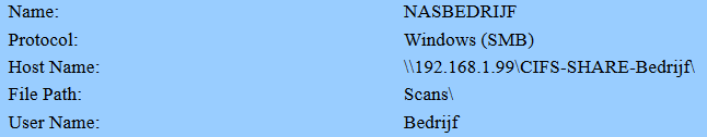

Tijdens het overstappen naar windows 10 is de printer/scanner setup thuis veranderd met gevolgen dat het nu niet meer werkt. Ik probeer de scanner naar een cif share te laten schrijven te zien op de bijgevoegde afbeelding. 192.168.1.99 is het adres van de nas en de CIFS-SHARE-Bedrijf is de naam van de cif share met een map Scans waar de skins in zouden moeten komen. Het voledige pad is te vinden via \\192.168.1.99\CIFS-SHARE-Bedrijf\Scans. Bedrijf is het account die bevoegd is om bij CIFS-SHARE-Bedrijf te komen.
Afbeeldingslocatie: https://tweakers.net/i/j5nK7eLz9SbqAJdHEjtDHVhC_Qs=/full-fit-in/4000x4000/filters:no_upscale():fill(white):strip_exif()/f/image/73jEO5IuMZ27aoMMnGDj3Eq3.png?f=user_large
Op windows 7 kwamen de scans binnen via een gedeelde folder waar ik van af wil en ik moet toegeven dat ik per ongeluk de printer settings verwijderd heb die naar de oude map wezen, dus er is geen weg meer terug.
Ziet iemand wat ik fout gedaan heb?

Beste antwoord (via Folivora op 04-10-2020 21:42)
  • Vorkie
@Folivora
Host Name: 192.168.1.99
File Path: CIFS-SHARE-Bedrijf\Scans\
Gezien je nu geen hostname hebt geplaatst, maar een UNC pad.

Probeer eens die laatste backlslash in de settings op te printer weg te halen bij Host Name en File Path op het eind
En dan zou File Path met een backslah moeten starten, dus zo:
Host Name \\192.168.1.99\CIFS-SHARE-Bedrijf
File Path \Scans

  • Beste antwoord ✓
  • Vorkie
@Folivora

Klinkt alsof die scanner geen rechten op die share heeft.
@Vorkie De meeste scanner plakken de hostname en filepath gewoon aan elkaar dus in jouw voorbeeld gaat dat fout en een folder eindigt uiteraard nooit met een\
En je kunt beter altijd unc gebruiken ander loopt je de kans slashes en backslashes door elkaar te halen, want de meeste scanners draaien op een linux variant en niet op windows.

  • Folivora
  • Registratie: Juli 2016
  • Laatst online: 25-01 22:00
Vorkie schreef op zondag 27 september 2020 @ 11:14:
@Folivora
Dit! het werkt nu, super bedankt!
  • Vorkie
Folivora schreef op zondag 4 oktober 2020 @ 21:42:
Top!
Zag het ineens in je plaatje, soms is het verschil tussen een - en een _ ook niet te zien in grote configuraties 🤓
