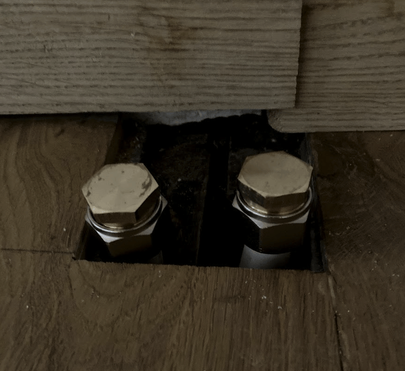

Hoi,
Ik heb 1 radiator verwijderd in mijn huis.
Nu heb ik beide leidingen (de aanvoer en afvoer) afgedopt.
Ik vraag mij af of dit een probleem is voor het systeem?
Mijn veronderstelling is dat een CV systeem gesloten is en moet kunnen doorlopen, nu ik er een onderbreking in heb gemaakt werkt het systeem dan nog wel?
Afbeeldingslocatie: https://tweakers.net/i/vKfv_2wi4hM9DWU_Lw6DAvRF4yQ=/800x/filters:strip_exif()/f/image/vknfJoBppga3aH88yzq7cAzT.png?f=fotoalbum_large

Lig eraan of het systeem serieel of parallel is aangesloten. Beide komt voor maar parallel is veel gebruikelijker. Deze manier van afdoppen is geen probleem in parallel systeem.

Nee, je heb een hoofdleiding met aftakkingen naar de diverse radiatoren. 1 minder maakt niet uit. Wellicht dat de ruimte waar deze radiator stond niet snel genoeg meer op temperatuur komt maar thats it.
Als het een serieel systeem was dan zaten 99-100 keer de aan en afvoer niet zo dicht bij elkaar.

Toppers!! Ik ga met een gerust hart mijn systeem weer vullen.

Heb je bij je cv geen verdeler zitten? Parallel is gangbaarder, maar in serie wordt ook tegenwoordig nog soms toegepast . (Ik had zelf ook enkele weken dezelfde vraag)

Gewoon vullen en kijken of alle radiatoren warm worden is het makkelijkste denk ik.
