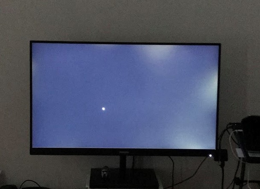

Goedemiddag,
Ik heb sinds vandaag een nieuwe monitor (deze: pricewatch: Philips E-line 275E1S Zwart) gekocht voor thuiswerken, maar ik merk gelijk dat er wat backlight bleeding aan de zijkanten zit. Ik weet niet of dit te veel is naast de IPS-Glow of dat ik dit maar moet accepteren. Het is weer zo'n gedoe om een nieuwe te bestellen, zeker omdat ik in die paneel roulette kom te zitten en ik zomaar ineens weer een maandagochtendmodel kan krijgen.
Mijn laptopscherm die ernaast staat heeft hier bijvoorbeeld 0% last van.
Als jullie dit dan zien: is dit wat ik ongeveer moet verwachten bij een IPS paneel qua backlightbleeding? (op de foto ziet het er wel ietsje erger uit dan in het echt.
Afbeeldingslocatie: https://tweakers.net/i/JvuImLAl46Lpi6DGQ4Ir9SJ10gs=/full-fit-in/4920x3264/filters:max_bytes(3145728):no_upscale():strip_icc():fill(white):strip_exif()/f/image/JuWLFUkRvMUQXQgvMuK6OXKO.jpg?f=user_large
  • Manke
Beetje vervormde edge-backlight verspreidfolie - geen idee hoe het heet - lijkt wel

Manke schreef op zaterdag 26 september 2020 @ 17:28:
Wat bedoel je hier precies mee?

[quote]Belecthor schreef op zondag 27 september 2020 @ 13:26:
Simpel gezged zit bij een edge-lid lcd zit achter het lcd paneel een doorzichtige plastic plaat waar het backlight licht door verspreid wordt met daarachter weer een reflectiefolie als dat folie niet goed of te strak aansluit op de doorzichtige plaat of de plaat niet op het lcd gedeelte/polarisatiefolie krijg je dat soort vlekken.
Theoretisch zou wrijven of het bijbuigen van het frame kunnen helpen. maar zeker aan de bovenkant waar de aansturing zit zou ik daar mee oppassen dat is nogal drukgevoelig en makkelijk te slopen met wat teveel druk.
Het is van een foto lastig te zien hoe erg het in werkelijkheid is maar voor een low-end monitor lijkt me dit nog binnen de range van wat je bij backlightbleeding zou kunnen verwachten

Mijn ervaring is dat elke IPS dit wel in meer of mindere mate heeft. Ik kijk niet op van deze hoeveelheid backlight bleed in ieder geval. Ik heb duurdere monitoren teruggestuurd om meer bleed.

WCA schreef op zondag 27 september 2020 @ 13:52:
Elk paneel heeft hier last van; wat je met IPS nog wel eens ziet is IPS glow en dat is anders dan backlight bleeding. Dit is overduidelijk een geval backlight bleeding en ik zou het scherm terug sturen.
IPS glow zie je voornamelijk als je de kijkhoek naar je scherm anders is. Waar je met IPS dus IPS glow krijgt bij een rare kijkhoek heb je met andere panelen VA of TN verpeste kleuren omdat de inkijkhoek van dat type panelen gewoon minder is.

WCA schreef op zondag 27 september 2020 @ 15:15:
Ips blokkeert ook minder licht dan tn of va. Daardoor is de kans op veel bleed ook groter bij IPS.
Mijn ervaring is misschien niet helemaal eerlijk gezien ik altijd of de Ultrasharp lijn van Dell heb of zoals nu een duurder LG widescreen waarvan de kwaliteits controle een stuk hoger is dan een 200 euro 27" scherm.
Ik heb behalven een tijdelijk 34" VA widescreen nooit last gehad van BLB op mijn IPS schermen.
Los daarvan is dit behoorlijk veel BLB :p. Alleen is dit natuurlijk ook lastig inschatten gezien we niet weten waarmee de foto is genomen en wat de settings waren (de muis aanwijzer is ook behoorlijk fel).
