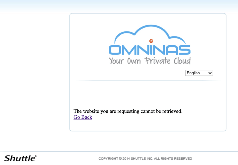

  • Gleekzorp
  • Laatst online: 14-07-2025
@Thralas Screenshot na inloggen als admin, zonder pwd:

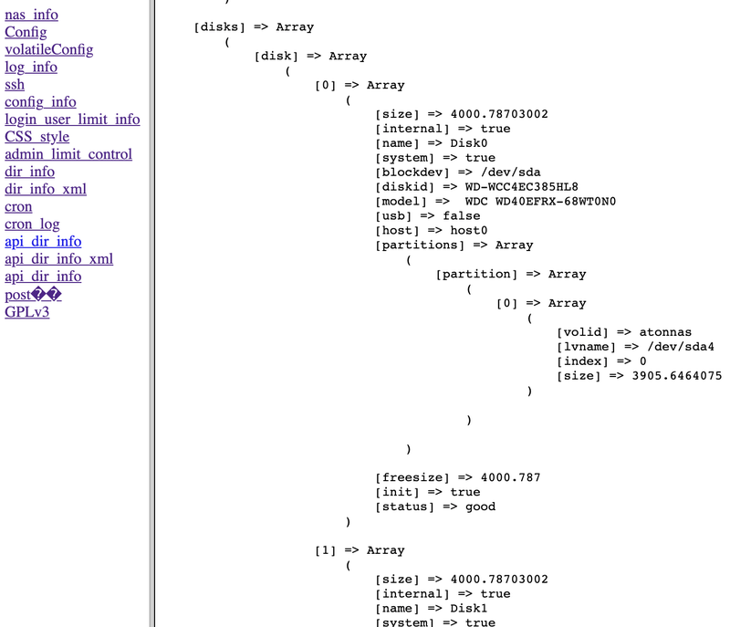

Met behulp van het cookie zetten kan ik inderdaad SSH aanzetten (dank je!), maar de code in die link geeft bij mij alleen "Uncaught TypeError: $.ajax is not a function at <anonymous>:1:3" errors, in diverse browsers op Mac en Win10. Als ik na het zetten van de cookie naar /admin/ ga, kan ik e.e.a. aan configuratie opvragen:
Afbeeldingslocatie: https://tweakers.net/i/AMkvJW24srsrgm9nLfBuNPKnTdU=/800x/filters:strip_exif()/f/image/h0hMMvcToGvTNMv1MglbuGmD.png?f=fotoalbum_large
Op het oog ziet dat er allemaal netjes uit, ook informatie over shares is correct (maar ik weet natuurlijk niet of dat ter plekke uitgelezen is, of de toestand na de laatste wijziging, een jaar of wat terug)

Oh, je hebt gelijk. Kon het niet vinden in de code, maar het blijkt elders te staan.
Dat werkt natuurlijk alleen als je op een pagina zit waar $.ajax gedefiniëerd is. De front page lijkt me een redelijke kanshebber. Anders even met iets anders een POST request doen, mogelijkheden te over.
Daar staat ook het admin password in, als het goed is.
$config['system']['webgui']['nas_passwd']
