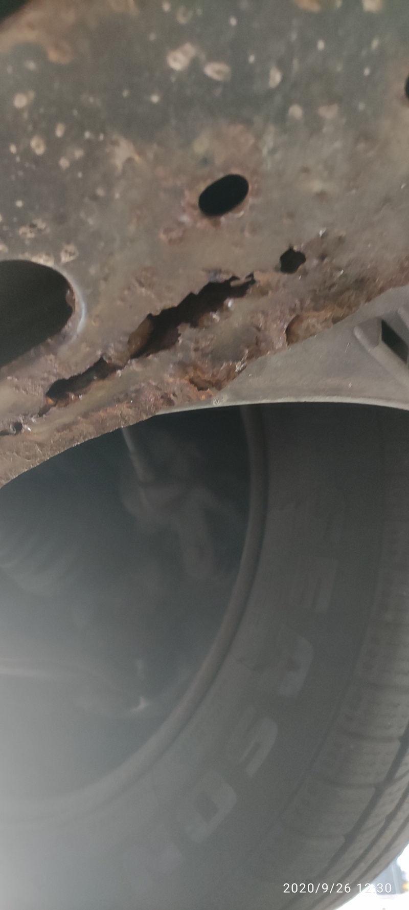

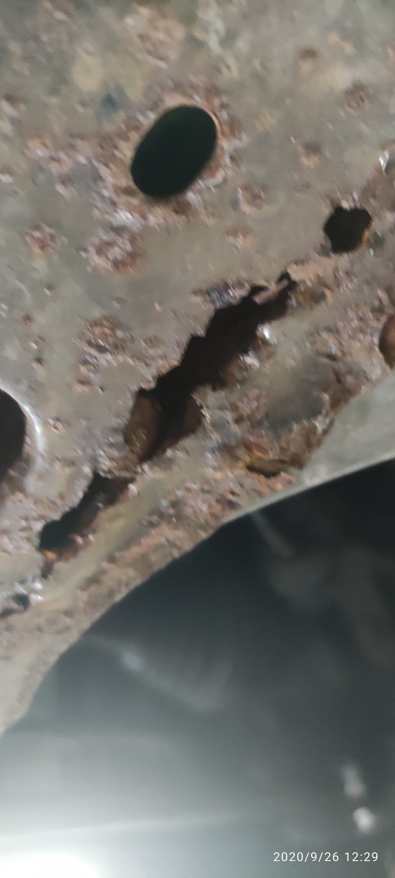

Begin deze week auto gekocht met met een nieuw APK 2 september. Net op de brug gezet en ik heb deze foto's gemaakt
Afbeeldingslocatie: https://tweakers.net/i/XYfsKFSg7OmpEcb45NaiOpufh7c=/800x/filters:strip_icc():strip_exif()/f/image/Yh9rBS6U3Zynf6kPh0GqGkve.jpg?f=fotoalbum_large
Afbeeldingslocatie: https://tweakers.net/i/8kahIEAZTR_kiQ2jqResBOdOTWg=/800x/filters:strip_icc():strip_exif()/f/image/gkFnLjuHUS6HkLVSOnlQCp1V.jpg?f=fotoalbum_large
Afbeeldingslocatie: https://tweakers.net/i/waNC6YU905b9tvFoh73xaN8GlY4=/800x/filters:strip_icc():strip_exif()/f/image/KgbNUpkCfFYck8xabBef224M.jpg?f=fotoalbum_large
Afbeeldingslocatie: https://tweakers.net/i/RRIiSidCp7myqMVwAfcd9FAYn9w=/800x/filters:strip_icc():strip_exif()/f/image/keVn6RqeVtQ6zSlz5l5z7DEE.jpg?f=fotoalbum_large
Afbeeldingslocatie: https://tweakers.net/i/6Er3zxcKlAmKRweqnLgF-nnzsl4=/800x/filters:strip_icc():strip_exif()/f/image/GB6SxRQFgjwV2wPhsR6Wyavz.jpg?f=fotoalbum_large
Nu zegt mijn garage dat ze verbijsterd zijn dat hij net een APK heeft gehad. Nu wil ik eigenlijk bevestigd hebben dat het zo is.

Met zo'n verrotte bodemplaat ziet het eruit als een wrak dat in de autopers van een sloper thuishoort? :X

Ja we zien veel roest, maar wat is er verroest?? Het maakt namelijk uit wat verroest is.
De steun onder je radiator (denk ik te zien?) zit roest op, maar is niet doorgeroest (daar keur je geen auto op af)
Staat er een adviespunt (mbt roest) op oude keuringsrapport?

Is het een dragend deel van de koets?

Volgens mijn garage is het de schokopvang van de auto

Zo te zien op je plaatje een geschroefd deel aan het subframe waar de radiateur op rust.. kan inderdaad wel gewoon een goedkeur zijn maar moeilijk te beoordelen op de detail fotos heb je een overzicht foto?

Het is niet mogelijk om er één foto er van te maken omdat het op beide kanten zit. Ik heb wel een video gemaakt die kan ik je toe sturen?

Op basis van de laatste foto zeg ik afkeur. Roest binnen 10 centimeter van een ophangpunt.
Filmpje heb ik niet gezien en ts reageert zelf ook niet meer dus blijft gissen.
Als je eigen garage zo stellig is gewoon beroep aan tekenen en dan zul je het wel horen echter bij een zojuist aangekochte auto zal het toch vervangen moeten worden lijkt me. Veiligheid voor alles..

De enige voor mij herkenbare foto is die van een roestige radiator support. En dat is geen onderdeel van het zelfdragend chassis van de auto, dus goedkeur.
EDIT: Ok, die laatste foto in de buurt van de ophanging is niet ok.
Het helpt al een boel als we een overzicht foto hebben zodat we ook kunnen zien waar deze plekken zich voor doen.
En ga niet naar een kwikfit, ga naar een RDW keuringstation. Als zij 'AFKEUR' roepen dan met het keuringsrapport naar de verkoper en koop ongedaan maken (en het bedrijf melden bij de RDW uiteraard).
