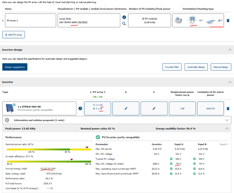

In Nederland mag het DC voltage maximaal 1000 V zijn en kunnen er dus maximaal 18 van in een string.
SunnyDesign geeft me net een melding:
Observe applicable standards!
In Belgium, the maximum DC voltage in PV systems installed outside electrical equipment rooms must not exceed 750 V (see RGIE, Art. 48).
Als je je daar aan wilt houden (geen idee in hoeverre dat optioneel is) kunnen er 14 van in een string en zou 28 panelen een mooi aantal kunnen zijn. Bij een zuid opstelling is een 8 kW omvormer dan ongeveer optimaal qua omvormertax.
Afbeeldingslocatie: https://tweakers.net/i/kDzFJHVCFQLigUMokuWLiEg8g3c=/800x/filters:strip_exif()/f/image/3AzDihLKUCr7eIZ2coOZDNIM.png?f=fotoalbum_large
Opbrengst na tax: 12122 kWh/jaar * 0.25 euro/kWh - 90 euro / kW omvormer * 8 kW = 2311 euro / jaar

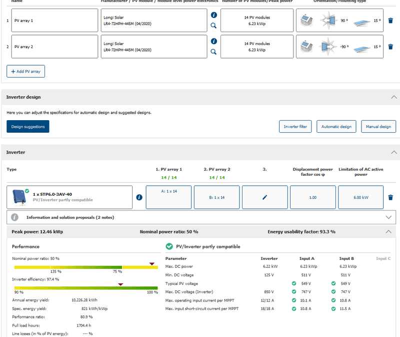

Met oost-west kun je hetzelfde aantal panelen kwijt op een 6 of 7 kW omvormer (afhankelijk van de helling).
Afbeeldingslocatie: https://tweakers.net/i/EGGPzs35glIFfeWx74hbbbkAtsk=/800x/filters:strip_exif()/f/image/TvskSs1eMyh5rIYbPpMXqihH.png?f=fotoalbum_large
Opbrengst na tax: 10226 kWh/jaar * 0.25 euro/kWh - 90 euro / kW omvormer * 6 kW = 2017 euro / jaar.
Dus ondanks de omvormertax is zuid gunstiger dan oost-west.

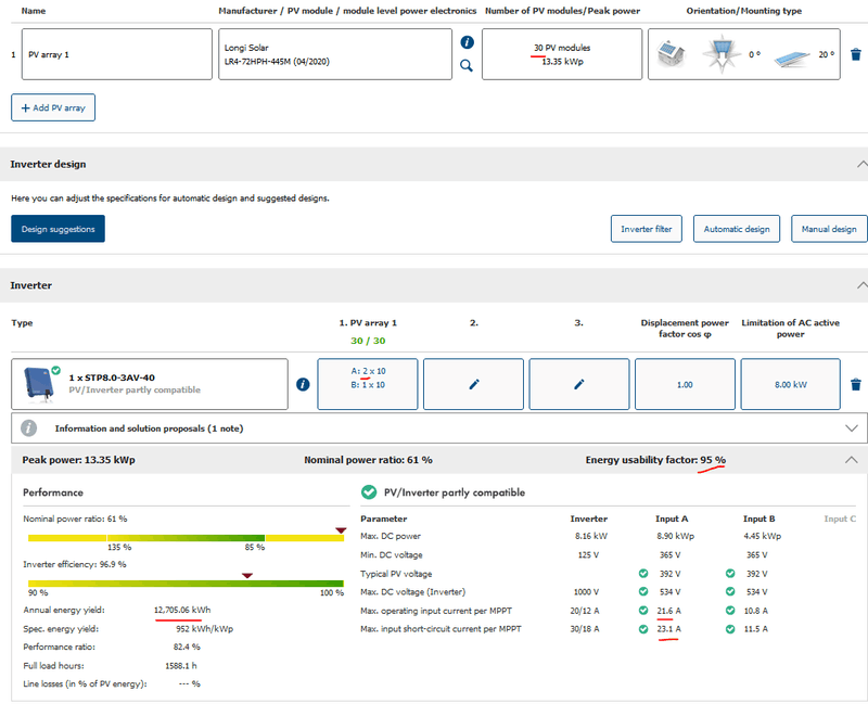

30 panelen kan uiteraard ook, maar dan moet je wel een omvormer kiezen die 2 strings parallel mag hebben. Geen Growatt maar bijvoorbeeld een SMA. Stukje kwaliteit maar wel duurder.
Afbeeldingslocatie: https://tweakers.net/i/TnLXL8g8rnXnKAK6zpXDMmjlaxk=/800x/filters:strip_exif()/f/image/bsqGgkLGjjRC7BKIuvnO12AI.png?f=fotoalbum_large
12705 kWh/jaar * 0.25 euro/kWh - 90 euro / kW omvormer * 8 kW = 2456 euro / jaar.
