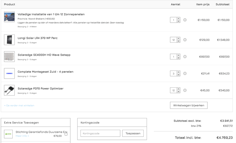

Cassius schreef op zaterdag 26 september 2020 @ 13:43:
Hoe moet een niet-elektricien in vredesnaam kiezen tussen panelen? Vijf offertes, vijf verschillende merken en piek-wattages. Allemaal vergelijkbare garanties ... is "meer Wp" dan gewoon beter? Weinig echt grote vergelijkingssites die alles bij elkaar hebben staan.
Solar bouwmarkt heeft een test met verschillende types:
https://www.solar-bouwmarkt.nl/zonnepanelen-test/
Verschil tussen nummer 1 en nummer 28 is welgeteld 2,63% 8)7 En het lijkt ook pure willekeur kwa merken, duurdere Duitse merken doen het niet merkbaar beter dan Chinese merken. Oftewel; gewoon zoveel mogelijk Wp voor zo min mogelijk geld.
Verder kan je natuurlijk ook gewoon een offerte opvragen bij een van de klik-en-bestel websites (J&M, SolarBouwmarkt, Winkelman zit te ver weg denk ik).
Voorbeeldje:
Afbeeldingslocatie: https://tweakers.net/i/oYjEOcJZYp3UQZJu6Nc73T1G92k=/800x/filters:strip_exif()/f/image/KmVAmoTiHPODSp7LOYp7DqRe.png?f=fotoalbum_large
Nagenoeg even duur als je goedkoopste offerte met flink wat meer Wp.
