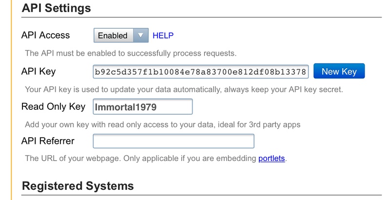

misschien domme vraag maar waar kan ik de API key of read only key vinden om toe te voegen?

In pvoutput?
Onder settings -
Api acces - enabled ?
Api key

  • Rol-Co
  • Laatst online: 03-09 23:40
Rol-Co
3,8kWpZ 4,98kWpO-Z-W 2,86kWpN
Wel eerst een account maken natuurlijk. :) read only key moet je eerst zelf invullen, dat kan alles zijn en ook korter dan de api key.

  • Rol-Co
Rol-Co
immortal1979 schreef op zaterdag 26 september 2020 @ 09:27:
oke eerst even in verdiepen waar ik een api key kan aanmaken dan , dit is nieuw voor mij
Settings boven aan de pagina en dan dit gedeelte.
