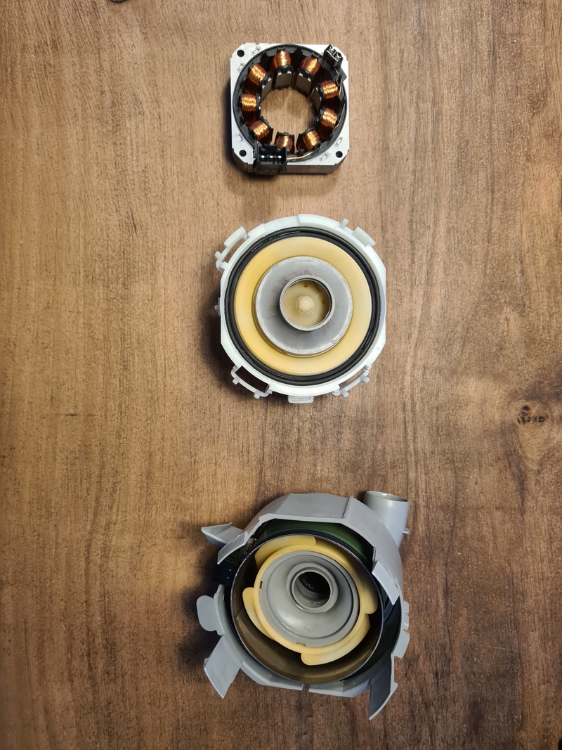

Een tijd geleden is onze vaatwasser stuk gegaan. In de zin van: hij bepaalt zelf of hij wel of niet het programma draait. Het lijkt wel een beetje roulette spelen.
Wat er gebeurd is het volgende: hij gaat aan, pakt water, zuigt water af en bromt dan. Vervolgens ongeveer 1 a 2 minuten stilte en dan piept de machine dat hij gereed is. Als hij niet werkt krijg ik een E24 storing. Dit zou betekenen dat de afvoerslang verstopt of geknikt is. Dit heb ik beide uitgesloten. Verder heb ik ook gekeken of in de afvoer zelf iets zat. Ook dit is uitgesloten. Vervolgens heb ik ook nog het gehele labyrint schoongemaakt. Helaas heeft dit allemaal niet mogen helpen.
Na lang rondstruinen op internet en veel zelf te proberen, besloten om een monteur in te schakelen. Hij geeft aan dat de hittepomp versleten is en daardoor niet altijd meer goed aanslaat en dat het systeem daarom beslist om het programma niet te draaien.
E.e.a. Zou 280eu kosten om te repareren, maar het apparaat is 10 jaar oud, dus niet de moeite.
Ik heb dus besloten om de pomp zelf te vervangen en het ziet er goed te doen uit. Maar nu komt het, ik kon de pomp via de monteur voor 250eu kopen en kon hem na opening vd doos niet meer retourneren. Hij gaf verder aan dat de arbeidstijd 1.5u zou zijn. Dan kom ik op 250 + 1.5x50 is 325 euro en niet op 280. Heel vreemd verhaal dus. Ik krijg sterk het gevoel dat hij er makkelijk snel geld mee wilt verdienen. Hij bood ons ook al meteen een nieuwe vaatwasser aan en stuurde direct een folder door via de email met de aanbieding.
Aan de andere kant, als ik de reparatie had geaccepteerd en het was niet de pomp, dan had hij zichzelf in een voet geschoten. Of pure bluf? Misschien ben ik aan het doemdenken..
Om zijn verhaal te verifiëren heb ik de vaatwasser uit elkaar gehaald en ook de hittepomp uit elkaar gedraaid. Ik zou echter geen flauw idee hebben hoe ik nu kan zien of die daadwerkelijk versleten is.
Kunnen jullie mij hiermee verder helpen?
Edit: het betreft de Neff S51M53X1EU/16

E24 betekent storing aan de afvoerslang en/of afvoerpomp, niet de hittepomp. Dus als je de boel toch uit elkaar aan het halen bent zou ik eens kijken hoe de afvoerpomp er van binnen uitziet.
Soms werken dingen vreemd op elkaar in, dus 't zou best toch ook de hittepomp kunnen zijn. Hier heb je een pomp voor 120 Euro. Scheelt in ieder geval weer...

Dat was mijn eerste idee ook. Alleen als ik het programma aanzet hoor ik heel overduidelijk de afvoerpomp draaien. Deze heb ik ook al eruit gehaald en deze loopt heel soepel. Zit axiaal wel speling op de schoep. Ik weet niet of dit normaal is? Bij de hittepomp zit zowel axiaal als haakd erop speling.

Helaas.. Alle afvoeren en leidingen zijn al meermaals grondig gecontroleerd en ook met een trekveer grondig doorzocht.. |:(
Edit: het draaiende deel vd hittepomp draait gewoon rond als ik met de hand eraan draai. Het is niet dat als ik ertegen tik dat hij blijft draaien, maar het is ook niet dat ik kracht moet zetten om hem te laten draaien..

Yes! Ik kan heel duidelijk horen dat de afvoerpomp elke keer goed aanslaat en hard ronddraait!
Edit: afgelopen week besloten om de gok maar gewoon te wagen en hittepomp toch maar vervangen. Was zelf in 1.5u klaar, dus kan me niet voorstellen dat een ervaren monteur daar zo lang over zou doen!
Belangrijkste is dat hij het al een dag of 5 perfect doet! Lijkt er toch op dat het een versleten hittepomp was, al zag ik nergens iets geks..
