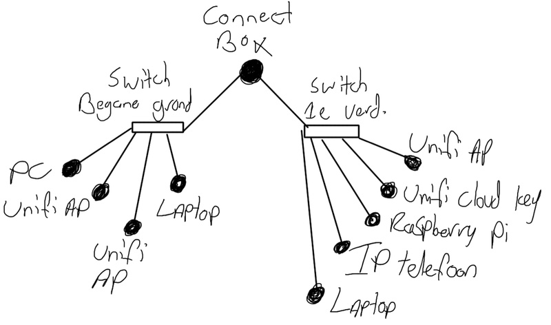

Kan je niet een tekening maken hoe je netwerk uitziet ? Dan hebben wij beter beeld van netwerk. Al is het op papier of paint.

Hierbij een schets van het netwerk zoals het zou moeten zijn. Via WiFi zijn er normaal gesproken meerdere laptops, tablets, een printer en telefoons verbonden. De zwarte lijnen zijn netwerkkabels.
@To_Tall dat heb ik ook gedaan maar gaf hetzelfde probleem.
Inmiddels is alles nu al sinds begin van de middag up met IGMP snooping uitgeschakeld op 1 van de switches. Op de switch op de 1e verdieping heb ik alle apparaten aangesloten en op de begane grond alleen de vaste PC, Maandag zal ik daar de andere apparaten ook weer aansluiten. Ook ga ik dan even spelen met de ‘block unknown multicast’ optie.
Afbeeldingslocatie: https://tweakers.net/i/KUzxVw0Z67Ph_IEQ5aUbZcJz9M8=/800x/filters:strip_icc():strip_exif()/f/image/ox4Fqzc7hvtA6PNdDzKLIrpU.jpg?f=fotoalbum_large

Nog even een update: tot op heden echt geen enkel probleem meer gehad.
@smekkos daar schijnt een update voor te zijn geweest, maar dat wil natuurljk niet zeggen dat het helemaal verholpen is.
