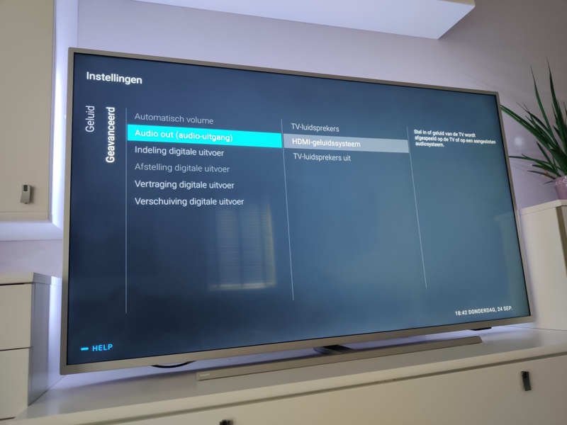

In de geluidsinstellingen van je TV kijken, en output HDMI geluidssysteem kiezen?
En vervolgens geluidsinstellingen-geavanceerd-indeling digitale uitvoer-meerkanaals.

OkeOkeOke schreef op donderdag 24 september 2020 @ 17:50:
Al gedaan. Versterker geeft ook aan dat er een digitaal kanaal is

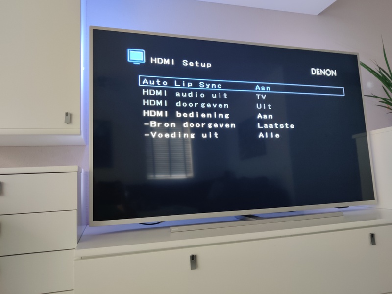

Op de Denon
Video - HDMI Setup:
HDMI Control - On
ARC - On (gaat mee met HDMI control)
TV Audio Switching - On
Heb je trouwens wel geluid met TV kijken?

Afbeeldingslocatie: https://tweakers.net/i/4Pf1iZhQjX6lL80RwiccHoZKfMM=/800x/filters:strip_icc():strip_exif()/f/image/1TUmALGqIMMgm6KiicalLluB.jpg?f=fotoalbum_large

Afbeeldingslocatie: https://tweakers.net/i/EWR50l6xnf5c6xZJ51gBu7sPdyc=/800x/filters:strip_icc():strip_exif()/f/image/A0eCdDxxyz3sWIhwf4LRq8kK.jpg?f=fotoalbum_large

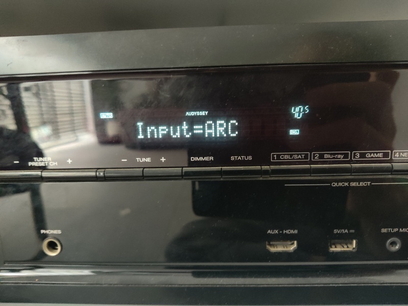

Afbeeldingslocatie: https://tweakers.net/i/LWbeJlu-NGGVAGQL5xyDVKtIhkE=/800x/filters:strip_icc():strip_exif()/f/image/2K66MnmkfPfaPWPY56HEgqiO.jpg?f=fotoalbum_large

OkeOkeOke schreef op donderdag 24 september 2020 @ 18:38:
Op de Denon
Video - HDMI Setup:
HDMI Control - On
Als ik op deze manier kijk heb ik nergens geluid. Moet de instellingen weer terug zetten 😜

Oke ben weer verder gegaan, met een andere HDMI kabel krijg ik wel geluid. YouTube werkt perfect alleen sommige films op Netflix hoor ik wel geluid maar de kwaliteit is.om te huilen! Bijvoorbeeld southpark is het geluid goed maar ga ik een film kijken is het net ofdat er non stop een helicopter vliegt. Wat zou ik doen nog een andere kabel proberen?
Edit het probleem komt voor als ik 5.1 wil luisteren. Als ik hem op stereo zet heb ik goed geluid.
