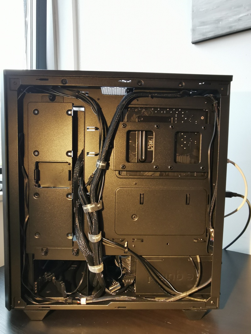

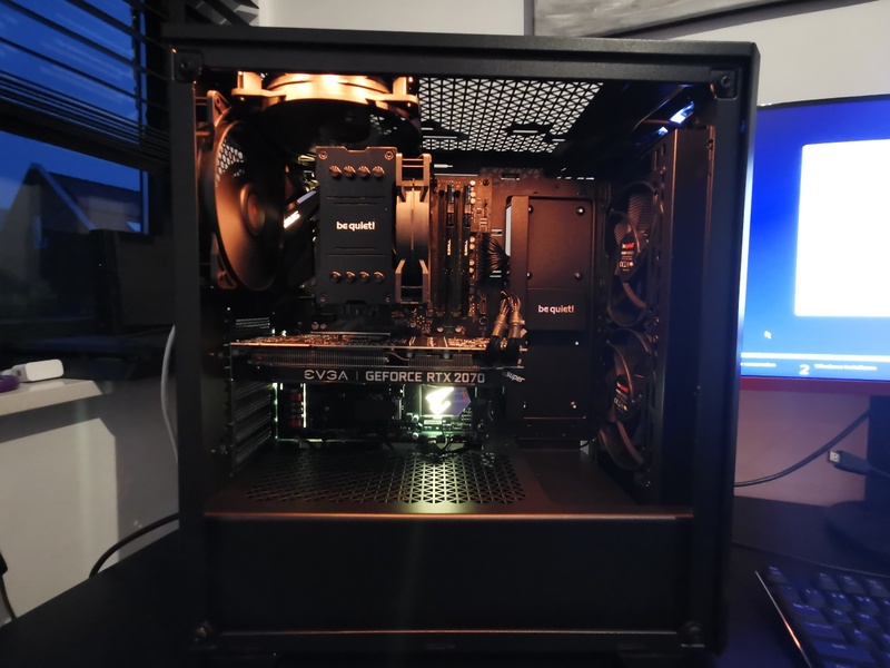

Hij zit in elkaar! :D Door wat griepverschijnselen heb ik het maar zelf gedaan, ben trots op het resultaat en uiteindelijk kostte het met Megekko-korting net onder de €1.000. Eerste build ooit!Afbeeldingslocatie: https://tweakers.net/i/AaJGGExdql-m78e3DVfUhxQfENc=/800x/filters:strip_icc():strip_exif()/f/image/EhMmpiNbKdiQYd2TzVKGlYkH.jpg?f=fotoalbum_large
Afbeeldingslocatie: https://tweakers.net/i/bcssjWf3QdS0Gq4zhY1vkS6FEdc=/800x/filters:strip_icc():strip_exif()/f/image/knFLaiRWRTUkbg8LBMQKkPiZ.jpg?f=fotoalbum_large

ziet er goed uit hoor :)
ps je weet dat je voeding modulair is? Dus de kabels die jet niet nodig hebt hoef je er niet in te steken.
