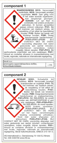

Gisteren heb ik de onderstaande naar griffon gestuurd. Heb nu een reactie ontvangen;
Zo te zien bevat deze HG Haarontstopper een chloorhoudend product.
De Rubber Seal is niet geschikt om hier langdurig mee in contact te komen.
Bij kortstondig contact zou dit volgend onze gegevens geen probleem moeten zijn.
Ik kan u helaas in uw geval niet garanderen dat de HG Haarontstopper geen nadelige invloed heeft op de Rubber Seal.
Afbeeldingslocatie: https://tweakers.net/i/jFzlSwVjLl_-uExjwEsM5XgI6dE=/full-fit-in/4000x4000/filters:no_upscale():fill(white):strip_exif()/f/image/CtvZYCqE8Wac48LId6KXSYtZ.png?f=user_large

Inmiddels ook van HG een antwoord gekregen;Afbeeldingslocatie: https://tweakers.net/i/5fWawQ3dlKA42MPGM8Imz-2GJ_8=/800x/filters:strip_exif()/f/image/b3eC7yoLPTyUMOjfUceVwHSb.png?f=fotoalbum_large
Afbeeldingslocatie: https://tweakers.net/i/TQ4On8E7k4HmuRPT3EKDumsgqs4=/800x/filters:strip_exif()/f/image/pynAw4KnxlYB0DxoxAHEeGBS.png?f=fotoalbum_large

De Natriumhypochloriet is een chloorcomponent en mag dus niet in aanraking komen met de rubberseal.
