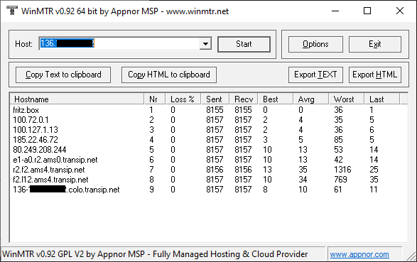

Als ik een mtr uitvoer naar mijn server ip krijg ik deze resultaten:
Afbeeldingslocatie: https://tweakers.net/i/JzOfrs64aFvLzfZNVGfsirU6IZY=/full-fit-in/4000x4000/filters:no_upscale():fill(white):strip_exif()/f/image/vsaTTvOvUdwWIC9DRYPmjNrK.png?f=user_large
Volgens mij zijn er dan twee packets of zo verloren. Dat is volgens mij geen (groot) issue? Of is dat al een signaal dat er iets niet klopt?

De eerste vier hops lijken je provider zelf te zijn (T-mobile?).
Kun je een tijd lang pingen naar je VPS en naar een ander adres (google.nl bijvoorbeeld) om te zien hoeveel pakketjes er verloren gaan over een langere tijdsduur?
In een cmd prompt kun je bijvoorbeeld "ping -n 50000 google.nl" uitvoeren. Dan stuurt ie elke seconde een pakketje tot er 50000 ping pakketjes verzonden zijn en stopt ie vanzelf als hij klaar is.
Edit: je tweakers test komt daar al redelijk in de buurt met >31000 pakketjes. De resultaten van alle drie de metingen zijn vrijwel gelijk voor de eerste vier hops en daarna krijgen de responsetijden een grotere variatie.
Het is wel goed om te zien dat de grootste afwijkingen in het grote boze internet zitten en niet in je lijn naar je provider toe.

Thanks voor je reply! Ik zal nog eens een ping doen voor de gein straks.
Maar zijn dit geen slechte cijfers dan? Of zijn dit cijfers die prima in orde zijn? Vooral de laatste mtr lijkt me erg slordig. Daar zit zelf Cloudflare tussen.
Wat zou het probleem kunnen zijn dat mijn Putty ssh verbinding er mee kapt? Als de cijfers voor de mtr naar mijn server IP wel "OK" zijn. Kan één zo'n verloren packet daar al voor zorgen? :X
Wel vreemd dat dit issue pas speelt bij mijn nieuwe ISP, terwijl de eerste 4 hops wel goed lijken te gaan.
