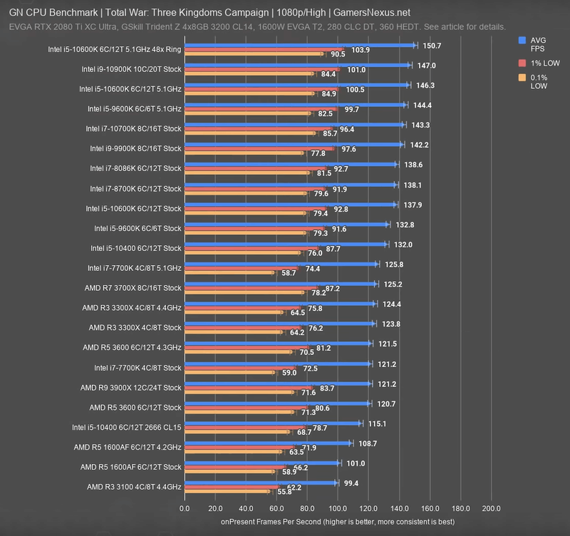

Ik zou ook zeker een pricewatch: Intel Core i5-10400F Boxed nemen als processor. De 10600k presteert maar een half procentje beter op 1440p tijdens games. Dat is de 100 euro meerprijs en energie vebruik niet waard tenzij je flink gaat overklokken:
Afbeeldingslocatie: https://tweakers.net/i/hQ3-9MAkzcTt60OUH_CCEMuXAss=/full-fit-in/4000x4000/filters:no_upscale():fill(white):strip_exif()/f/image/uq5RA0RnjanX7HJmEr0lC0MD.png?f=user_large
Zie hier de complete review van de 10400F. Voor gaming de meest interessante processor.

Misschien begrijp ik het niet hoor, maar zou ik juist niet de 10400 moeten overklokken om 'in de buurt' te komen van de 10600? Immers ligt de 'base clock' van de 10400 een stuk lager. En zou die CPU wel uit de voeten kunnen met een 3070?
De 10400f overklokt niet lekker. Wat ik wil aantonen met het diagram is dat met een flinke videokaart (in dit geval de 2080 Ti maar vergelijkbaar met de RTX 3070) een processor met hogere snelheid zoals de 10600k bijna geen voordeel biedt t.o.v. een 10400f tijdens een potje gamen op 1440p. Mocht je de 10600k gaan overklokken haal je iets meer voordeel, maar dat is nogsteeds marginaal.

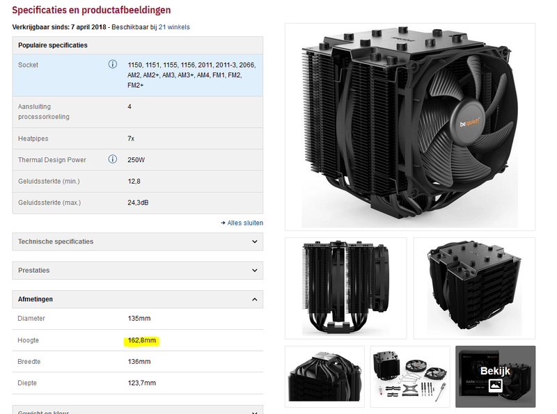

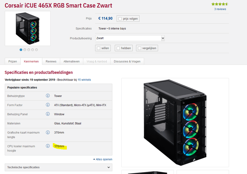

Die case info had je zelf kunnen vinden, op Tweakers staat de hoogte van de koeler bij de koeler, en de max hoogte van de koeler bij de behuizing:
Afbeeldingslocatie: https://tweakers.net/i/3Ipk-DTRBxbPK9IqkodK6ecz00k=/800x/filters:strip_exif()/f/image/NSzYx8Sz68DfrUNCcLjJcTNu.png?f=fotoalbum_large
Afbeeldingslocatie: https://tweakers.net/i/ZM5AL4AQ9Ulln6LTAwcA4qp73h0=/800x/filters:strip_exif()/f/image/Zmk4mxTUOVpCrZsyOi5yFrFe.png?f=fotoalbum_large
You do the math... ;)

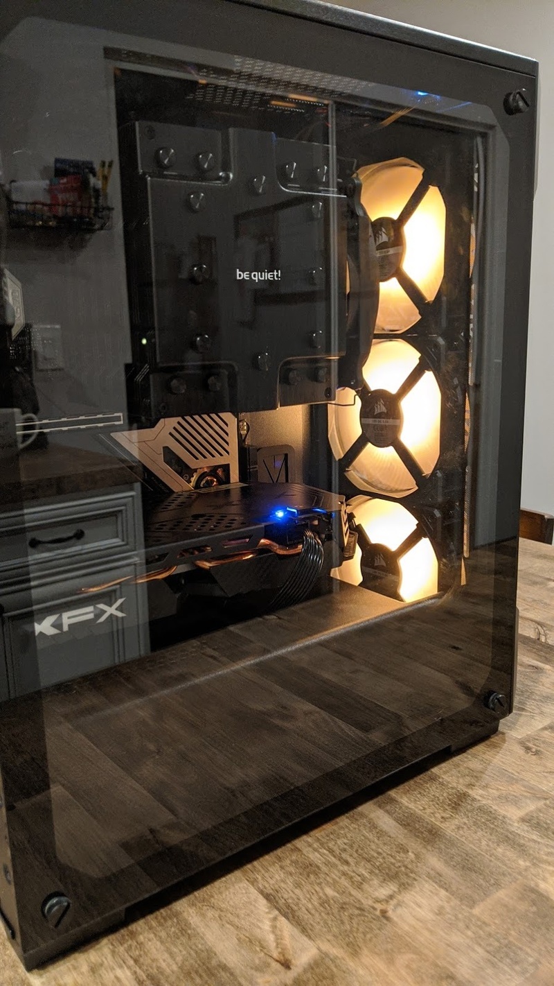

Die "CPU koeler maximum hoogte" is bijna nooit het echte maximum. Je kunt bijvoorbeeld ook de (in mijn ogen mooiere) pricewatch: Corsair iCUE 220T RGB Tempered Glass Mid-Tower Smart Case Zwart nemen. Deze heeft een CPU koeler maximum hoogte van 160mm. Bjina niemand die durft zo'n Dark Rock Pro 4 te nemen. Echter het gaat prima zonder enige aanpassingen:
Afbeeldingslocatie: https://tweakers.net/i/2E3SDyr6HVQC552AQNioZPxdFho=/800x/filters:strip_icc():strip_exif()/f/image/PVWD3MsFEobYdV9qILeyT1tq.jpg?f=fotoalbum_large
Anyway, aan jou de keuze wat betreft hardware. Voor een groot deel ligt het er ook aan hoe veel geld je hebt en wilt besteden.
Helder verhaal, erg bedankt voor de uitleg.
Het lastige is rondom te CPU / Mobo combinatie is dat ik nog niet goed weet wat voor games ik nog meer ga spelen op de PC. Op dit moment speel ik veel modern warfare/warzone, maar dat kan over een half jaar zomaar anders zijn. Zoals gezegd wil ik ook wel 'voorbereid' zijn op toekomstige games. Voor +/- €120,- verschil (10600K + Z490 versus de 10400F + B360) vind ik het prima om wat 'te veel' te hebben. Dat de bottelnek dan de GPU op een zeker moment wordt; dat merken we dan wel weer. Of denk ik dan iets te 'kort te de bocht'?
Wat betreft opslag; heb besloten om er een 2TB SSD van te maken. Voor die +/- 50 euro extra wil ik dat inderdaad niet laten.
Helder dat de koeler past, bedankt voor de uitleg (had ik inderdaad zelf kunnen zien). Hieronder een bericht van Djarune wat een andere (mooiere) optie bied, dus dat wordt hem denk ik!
Djarune schreef op donderdag 24 september 2020 @ 22:37:
Begrijp ik nu dat dit een foto is van de Corsair 220T met de Dark Rock Pro 4 er in? Ben het namelijk wel met je eens dat dit een mooiere kast is dan de 465X. Als dat ook past, ga ik denk ik voor deze kast!

En het verschil tussen 21,3GB/s en 25,6GB/s, het zal per situatie verschillen hoeveel dat uitmaakt. De latency voor mainstream DDR4 modules ontloopt elkaar meestal niet al te veel, het is meestal rond de 10ns en daaronder neemt het aantal beschikbare modules snel af, en de prijs snel toe. Lagere timings kan je meestal wel instellen in het BIOS.
En eerlijk is eerlijk, het verschil is niet dramatisch, maar in het geval van de i3-10400 kan dat het verschil maken in de relatieve positie ten opzichte van concurrenten. Het verschil gemeten door Techpowerup is kleiner dan dat gemeten door Gamers Nexus, waarschijnlijk omdat de modules daar meer verschillen in snelheid:
Afbeeldingslocatie: https://tweakers.net/i/BXeE-k6Hti1hiPmBF4OTEPwqyL4=/800x/filters:strip_exif()/f/image/qYyn6To5wBgC6pHSPWw1R2NF.png?f=fotoalbum_large
bron: GN 10400 review
Maar we zitten nu te rommelen in de marge denk ik, want de B460 chipset zal hier toch niet worden gebruikt voor zo ver ik begreep. De vraag was volgens mij alleen de 10400F of de 10600K. Alle info om te kiezen is wat mij betreft hier, ik beschouw de uiteindelijke overweging verder niet de mijne. Geen van beide zijn overtuigend slecht, dus echt een buil er aan vallen zal je niet.
Begrijp ik nu goed dat dat een foto is van de combi icue 220t en de dark rock pro 4?
  • Djarune
  • Laatst online: 07:39
bartmill schreef op maandag 28 september 2020 @ 17:43:
Ja dat klopt. Zie hier de bron op Reddit
