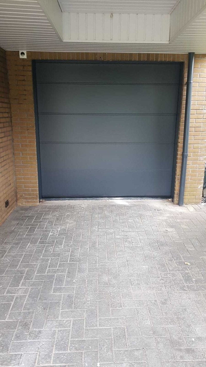

Heb t kozijn doorgeslepen en verwijderd. Alles is stevig blijven zitten. Er zat ook een kier tussen kozijn en de rollaag, dus het steunde er niet op.
Hoe dat wel zit? Geen idee... Ik heb inmiddels de nieuwe garagedeur er in en alles afgewerkt. Ga er van uit dat het wel goed gaat, en anders horen we het vanzelf.
