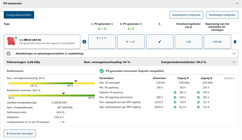

stel je gaat voor ZO 12x330Wp en NW 8x330Wp.
dan nog kun je gaan voor een 4kW omvormer. >:)
niet met al te veel problemen, je topt iets af, maar dat is minimaal.

Je kan natuurlijk ook aan de westkant wat meer panelen leggen. Rijtje van 4 bovenin en dan nog twee setjes van 2 eronder. Dan 9 of 12 aan de oostkant. Kan zonder probleem op een 4200 watt enkelfase omvormer. Geschatte opbrengst 5.328,85 kWh en goedkoper dan je goedkoopste offerte.
Winkelman-voorbeeldje:
Afbeeldingslocatie: https://tweakers.net/i/tq2_8bwg4eEn4eAvgQCdtFHInU4=/800x/filters:strip_exif()/f/image/RBDWR9baTrBaeEXeBUKhKM61.png?f=fotoalbum_large
Afbeeldingslocatie: https://tweakers.net/i/wJVI1w7nGRXduH_vt21BRyYDnhU=/800x/filters:strip_exif()/f/image/tMovCI26a9gyd5zOwb6wo3M3.png?f=fotoalbum_large
Wat @migjes zegt dus O-)

Hmm dat ziet er inderdaad wel goed uit met 8 panelen. Echter... ik wek dan 5300kwh op in een jaar, terwijl ik waarschijnlijk 4000kwh zelf zal verbruiken.Ofwel, wat heb ik aan 1300kwh overschot?
Is dit dan nog rendabel wanneer je daar tussen de 4ct en 12ct voor krijgt?

jbjb_j schreef op donderdag 24 september 2020 @ 16:33:
Totaal prijs conform @PeeVv is 3972 Euro, maakt 4,5 jaar terugverdien tijd (wat ook niet verkeerd is)
Wat ik alleen dan nog niet snap ik waarom dit achter een 16A zou kunnen (Max 3600W), aangezien die 12 panelen alleen al 3960wp kunnen leveren, laat staan de overlap met de andere 8 panelen.
iig hebben jullie me al wel overtuigd om inderdaad het wat ruimer aan te pakken nu we toch bezig zijn >:)
Heb hier dezelfde 4200 watt GoodWe achter een 16A automaat. Die dingen kunnen inderdaad een flinke tijd een beetje overbelast worden zonder problemen. Een 20A automaat is ook geen probleem, maar ik had toevallig nog een 16A aardlekautomaat liggen :)
  • jbjb_j
  • Laatst online: 20-08 21:57
Nou super, dan ga ik denk ik voor de 12x ZO en 8x NW :D
