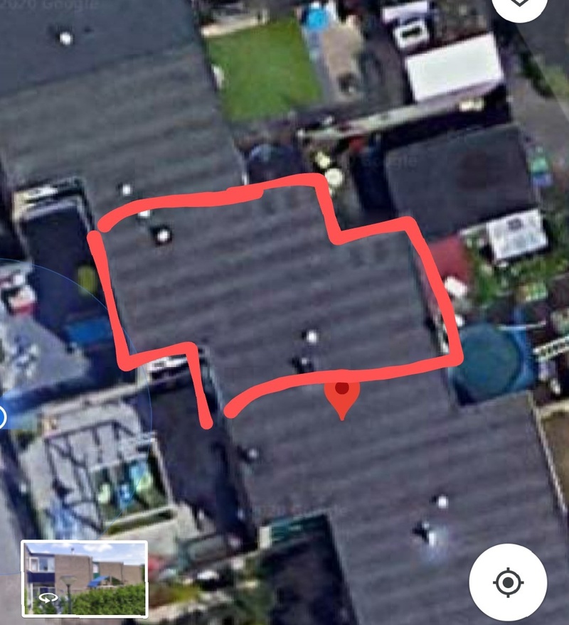

Luchtfoto
Afbeeldingslocatie: https://tweakers.net/i/YdzAGjr5vCYUX7NulvsTdAc4tvE=/800x/filters:strip_icc():strip_exif()/f/image/CH0fhA306lawK6dt1FTL6dF4.jpg?f=fotoalbum_large

Plaats je nog even een luchtfoto en of andere foto van het dakje? Wellicht krijg je daar weer nieuwe input van.

Foto toegevoegd.
Ik durf niet te zeggen of het makkelijk kan om 4dc kabels te trekken bij mij. Het zal waarschijnlijk buitenlangs moeten, daarbij vraag ik me af of ik er beneden een fatsoenlijke locatie voor heb staan.

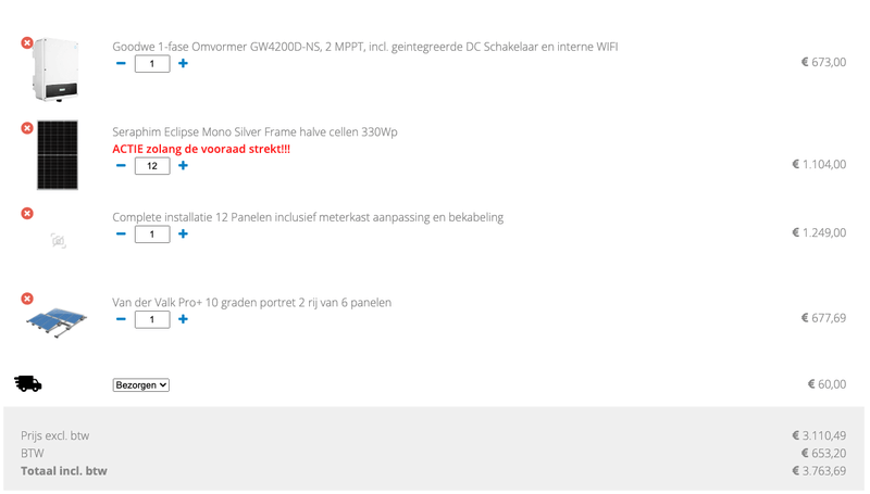

Even wat bij Winkelman bij elkaar geklikt:
Afbeeldingslocatie: https://tweakers.net/i/RILnxak6RV8AAAehJsjtsEnp_mY=/800x/filters:strip_exif()/f/image/jNRgj7yZQ4F2nhZ68Qa1bzEH.png?f=fotoalbum_large
-edit-
Ik zie dat ik een verkeerde Van der Valk set heb, maar het gaat om het idee O-)

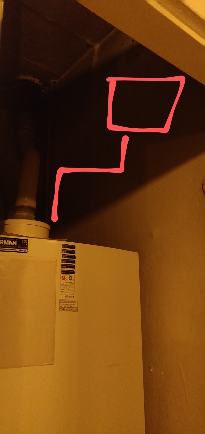

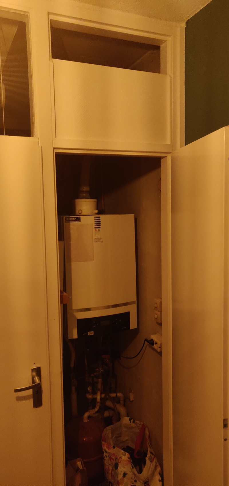

Een idee van mijn meterkast
Afbeeldingslocatie: https://tweakers.net/i/73psD_1vAu06Rn2iv76DB4BQTic=/800x/filters:strip_icc():strip_exif()/f/image/8VFdk1Dzs6E6Y680AmSR4ehK.jpg?f=fotoalbum_large
Afbeeldingslocatie: https://tweakers.net/i/55uMHEYpUCvcOcE5qQpeyPgjHgQ=/800x/filters:strip_icc():strip_exif()/f/image/ikV6IVNMVqeNt6aex3fCzjLs.jpg?f=fotoalbum_large
Hier plaatsen?
Mag dit verzekeringstechnisch ook?
Wat ik begreep dat er ook weer regels aan de plaatsing / aansluiting zijn verbonden, en dat ik moet melden dat ik zonnepanelen systeem heb. Dat ik bij brand niet altijd verzekerd ben anders.

Dat is niet je meterkast maar je cv kast, daar zou ik hem zeker niet plaatsen, een omvormer genereert warmte namelijk en je cv ook.

Het is geen ideale plek, maar zeker indien die kast op de begane grond is, kan het voldoen.
Onderin de kast zal het weer kouder zijn dan bovenin.

En ik snap dat het me CV-ketel ruimte is, maar ik ben opzoek naar een geschikte ruimte. Vervelend geen zolder te hebben.
Geschikt is niet ook veilig, het blijft een gaskachel met een risico op lekkage, daar wil je geen elektrische apparaten hebben die kunnen vonken, geen verzekering die dat leuk vind.
