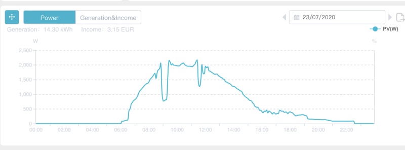

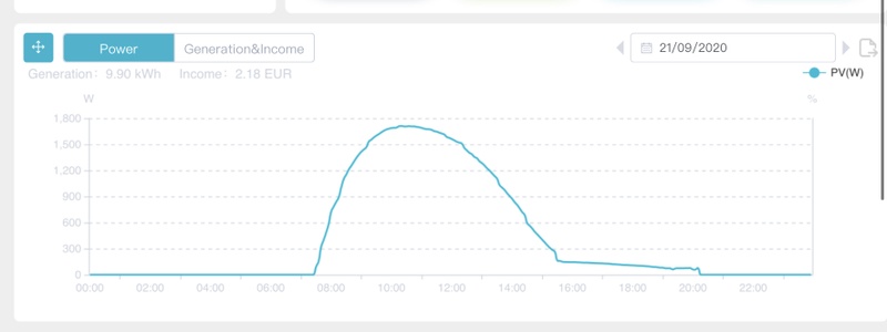

Huidig hebben we vanuit de bouw van het huis 8 panelen op oost liggen (PVM300-60FBDG 300 Wp Otho daalderop) icm een Goodwe GW2000-XS omvormer. (Eind april dit jaar opgeleverd). Komt soms net boven de 2 kW uit en over afgelopen tijd max 14kWh per dag.
Afbeeldingslocatie: https://tweakers.net/i/RTjSDDVUyZ11iGV1BOj0TZqRboM=/800x/filters:strip_icc():strip_exif()/f/image/Jt8v6amDwN3knmkkcSO7aBrs.jpg?f=fotoalbum_large
Afbeeldingslocatie: https://tweakers.net/i/6GpklyQEEV32ph45mfwYZ0TDTaw=/800x/filters:strip_icc():strip_exif()/f/image/cxTn7V3JfKXNEOJ4HpZiEicE.jpg?f=fotoalbum_large
Aangezien ons schuin dak op oost-west is zijn we van plan om nog eens 8 panelen op west te leggen.
Alvast ter voorbereiding van offertes te beoordelen was ik aan het kijken wat de slimste keuze is kwa omvormer en wat het meest efficiënte zou zijn. Huidig al 2 offertes ontvangen maar die bieden na goed uitgelegd te hebben van de huidige situatie een 2de omvormer aan. En hier begint de twijfel toe te staan.
Is het verstandiger om een 2de omvormer er bij te zetten voor de opstelling op west. Of zou het een betere keuze zijn om de huidige omvormer te vervangen door eentje welke 2 stringen aan kan?
