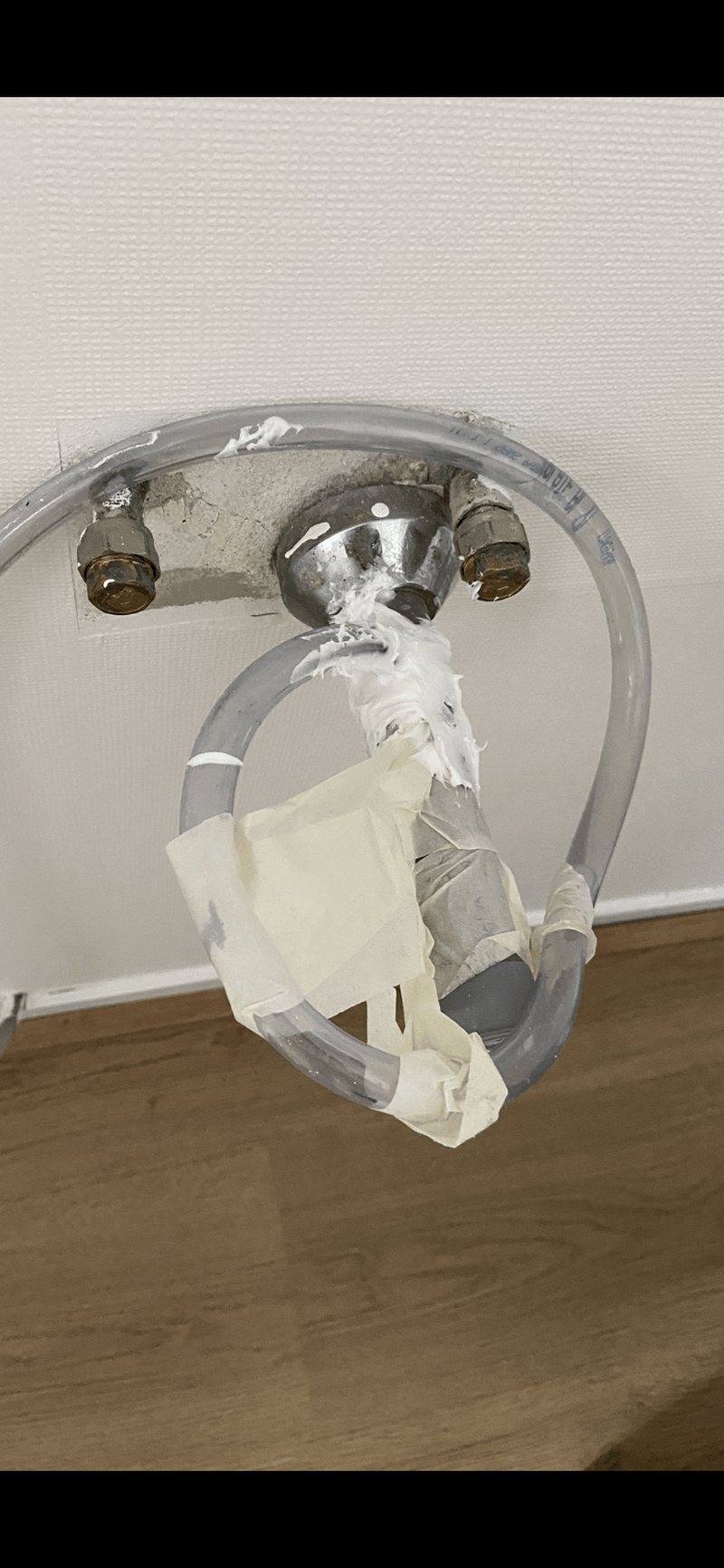

Hoi allemaal,
Op mijn zolder heb ik een rioolbuis (hier heeft eerst een wastafel gehangen) waarin door de vorige bewoners de afvoer van de CV ketel is gebeund.
Bij het leggen van een nieuwe vloer ben ik er tegenaan gestoten en is de rioolbuis flink gescheurd. Ik heb het tijdelijk met sanitair kit (enige wat ik had) gerepareerd. Er blijft echter een rioolgeur op zolder hangen, dus ik wil hier een nieuw buisje plaatsen.
Het ziet er nu zo uit:
Afbeeldingslocatie: https://tweakers.net/i/EL17za1Z4b2nXQr_oWci6oBEg3g=/800x/filters:strip_exif()/f/image/cveRcgEgbyjln6zy4IT4vV23.png?f=fotoalbum_large
Kan ik de buis die er nu in zit er gewoon uitschroeven en daar een nieuw pvc pijpje op schroeven? Hebben ze die met schroefdraad?
Ik heb al wel afdekkapjes gevonden en weet dat ik ook pvc lijm nodig heb.

Bij defect lijm je een nieuw stuk er aan evt met sok er tussen. stank kan ook komen doordat het open is, en geen kap op zit

Het stinkt waarschijnlijk (ook) omdat je geen sifon (stankafsluiter hebt).
Kapje bij de muur eraf. Afzagen tot paar cm van de muur waar het nog heel is en netjes een afvoer maken. Die lijm je erop of als je (deels) flexibel wilt blijven eerst een schuifmof.

Je hebt een sifon nodig om de stank uit het riool tegen te houden! Dat er geen wastafel meer zit is irrelevant. Wat jij riool noemt is gewoon een afvoerbuis.
Je moet niet te kort afzagen want de mof moet wel grip hebben. Ideaal lijm (/schuif) je de mof over een stuk buis dat nog heel is. Het is vast nog heel als je dat metalen kapje weghaalt en anders wordt het bikken in de muur.

Oude afzagen, uiteinde opschuren, lijm er op, mof er tegenaan(of eindkap) en klaar.
Kost je 5 euro.
Zijn vast youtube video's te vinden hoe je PVC buizen aan elkaar maakt en repareert.

@Rudyy simpel gevalletje van niet te moeilijk denken. In dit geval gewoon een grotere buis eromheen schuiven en vastlijmen. Hiervoor moet je waarschijnlijk wel even het dopje eraf halen en een nieuwe erop zetten

Als je de slang van de CV wilt aansluiten, dan wordt er toch wel iets op aangesloten? Daar spreek je jezelf tegen.
Er wordt geen wasbak op aangesloten, wel een cv afvoer leiding. Nou, dan wil je naar een situatie dat er een leiding uit de muur komt, dan een stank afsluiter en in die stank afsluiter hang je het slangetje van de CV..
Edit: https://www.warmteservice...HIDK3Vh4VV8BoCKtgQAvD_BwE dit wil je aaa sluiten op de muur. Dat betekent:
Afzagen waar het gescheurd is. Hopelijk heb je genoeg ruimte over om deze sifon er direct op te lijmen, anders moet je een stukje in de muur bikken ..
Als je het kapotte deel hebt afgezaagd en je komt er niet uit, nieuwe foto posten.
Mocht het een nacht open moeten blijven: krant in de afvoerpijp tegen stank en slang van cv in een emmer (zeker in de winter komt daar best veel water uit...)

Dat zou dan dichtgekit worden, dat is eigenlijk de huidige situatie zoals de vorige bewoners het hadden.
Maar inderdaad, de buis in een sifon laten rustten is de beste oplossing. Ik wil dus een zo eenvoudig mogelijk sifon plaatsen zodat ik A. geen stank meer heb en B. de slang er in kwijt kan.

Rudyy schreef op dinsdag 22 september 2020 @ 13:01:
Het zou mijn communicatie kunnen zijn maar dat is wat ik in dit topic al probeer uit te leggen, dan een speciedeksel afdoende zou zijn.. Die doorzichtige buis zou ik dan middels een gat in de PVC pijp op de buis aansluiten (zoals nu het geval is), maar toen bedacht ik me dat ik die ook gewoon in een sifon kan hangen wat makkelijker is.
Die doorzichtige buis is het afvoerwater (zuur water) van de CV ketel.
Ah, duidelijk. de afvoer wordt nog wel gebruikt dus. Dan heb je wel een sifon nodig, want de andere kant van die doorzichtige buis is gewoon open, en daar kan de rioollucht dus uit. Goed afgedicht op de rioolbuis zou je creatief kunnen zijn met de doorzichtige slang en daar een sifon van buigen.

Rudyy schreef op dinsdag 22 september 2020 @ 13:05:
Ga je de binnenkant van de slang dan ook dichtkitten? Die rioollucht maakt niet rechtsomkeert als het een stuk slang tegenkomt hoor.
Tenzij je een s-bocht in de slang legt die als sifon fungeert maar dan heb je 1. Beunwerk met kit, 2. Risico op verstopping in je slang en 3. Geen mogelijkheid de sifon bij te vullen als die droog staat. Terwijl je ook gewoon een daartoe geëigende sifon kunt plaatsen, helemaal nu je toch met pvc-lijm kun de weer moet.

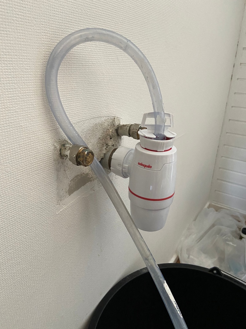

Er zijn verschillende maten beschikbaar, dus dat zal het issue niet zijn.
Wanneer hier een wastafel geplaatst zou worden zou dat toch wel ook de manier zijn om het te doen?
Feit is dat dit technisch gezien een aansluitpunt is voor een wastafel (heeft er tot vorig jaar ook gehangen).

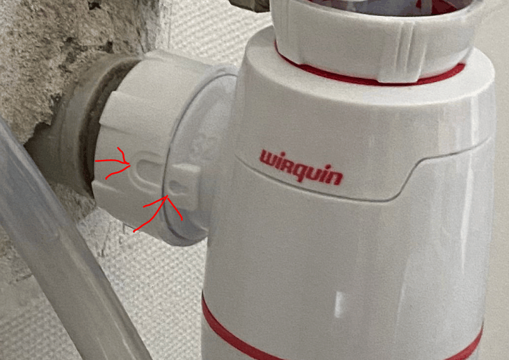

kun je rechtstreeks lijmen op het uiteinde wat je nog uit de muur hebt steken. Als je dat aandraaiding van je al aan het uiteinde van de buis krijgt dan is de bovenkant vervolgens ook nog eens veel te kort om er fatsoenlijk die buis in te hangen.
Het sifon wat ik hierboven post kun je ook nog mooi verdraaien zodat het mooi tegen de muur aan zit.

Precies, ik vraag me nu alleen af hoe lastig is het monteren van zo'n sifon. Ik lees op de pagina een klem-mechanische, is het echt zo eenvoudig als het draaien aan een knop?

Maar met deze sifon is het uiteinde toch horizontaal ipv naar boven gericht? of mis ik iets..
Zijn allemaal losse stukje die je nog moet verlijmen. Je kunt het laatste knietje gewoon weglaten en hem rechtstreeks lijmen op wat de muur uit komt

jouw huis, jouw ding. We hebben het over investeren van 15€ voor een nette oplossing vs 7 voor een beun oplossing.
Die wastafelsifon heeft aan de bovenkant een aansluiting voor... je raadt het nooit.. een wastafel, vandaar beunoplossing. Als jij voor 7 euro ipv 15euro kiest voor deze oplossing dan heb je ook geen stank, maar heb je weer een beunoplossing in je huis.

rechts is de ingang van je slangetje. Links gaat in de muur. Laat die laatste bocht achterwege en het kan direct aan de muuraansluiting gemaakt worden.
2,95 plus wat lijm. Geen beunoplossing meer en net zo duur als jouw wastafelsifon..

Beetje kansloos aangesloten.
normaal laat je het niet 20 cm uitsteken.
tevens is het gebruikelijk waterleidingen begin aansluiting af te doppen.
(een en ander in verband met legionella)
vanuit de muur op de syfon is het gebruikelijk een overgangsmanchet te gebruiken(rubber)
nu kan ik het niet goed zien, maar lijkt het buisje 32mm dus die zal er wel ingelijmd zijn.
ik zou in deze situatie voorstellen om een lijm syfon met een stukje buis aan teschaffen, en daar het doorzichtige slangetje van de ketel in te hangen.
https://www.toolstation.n...XeytnbMenIhxoCH_AQAvD_BwE
https://www.gamma.nl/asso...anchet-40x32-mm/p/B792117
dus zoiets van te maken:

  • edsandje
edsandje
Geen vragen via pm
Is het wel 40mm?
Als je die chromen rozet er af haalt wat zit daar achter?
Anders op het nog goede stuk buis afzagen, lijmsifon erop en slangetje erin.
Het slangetje is van een condenspomp vermoed ik.

Nou zo is het geworden:
Afbeeldingslocatie: https://tweakers.net/i/v7tQCFdcMw4LVZLY3RTSQe2au88=/800x/filters:strip_icc():strip_exif()/f/image/vW4UVKOg9npFun2bGhak65yl.jpg?f=fotoalbum_large
Ik heb de PVC buis afgezaagd tot voorbij het "gat" waar de cv afvoerbuis in zat, de scheur liep nog wel verder tot aan de muur maar die heb ik aan binnen en buitenzijde met pvc lijm ingesmeerd. Een nachtje laten drogen en nu deze klem-sifon er op gezet. Daar de CV slang in. Hopelijk is het nu in orde.
Bedankt voor de hulp

Kijk, goed bezig! Heb je al wat water in het sifon gedaan? Anders heeft het sifon nog weinig zin :)
Als de scheur niet open is kan hier weinig kwaad aan. Zo wel kan je altijd nog een mof eromheen schuiven.

Renzzie schreef op donderdag 24 september 2020 @ 10:24:
Ja ik had er al even een emmertje water in gegoten, de scheur is inderdaad niet open, dus hopelijk is het nu gewoon goed.
Wat ik me nog wel afvroeg, de markering op de sifon waarbij hij helemaal vastgeschroefd is is het net niet.
Kijk maar op de foto:
Afbeeldingslocatie: https://tweakers.net/i/7Im7I_cnKsr0lVaBmHQyPFIl4a8=/full-fit-in/4000x4000/filters:no_upscale():fill(white):strip_exif()/f/image/b7oCijAQIJKFTnutj0xhWpjB.png?f=user_large
Ik denk dat ik echt veel kracht moet gaan zetten om hem verder te krijgen, met ook het risico dat mijn lijm-reparatie door de krachten weer beschadigd.
is in dit geval vast gewoon vast of is het toch de bedoeling dat ie nog net een tikje verder komt te zitten?

giet wat water in de sifon. Als het niet lekt dan is het voldoende dicht. Als het wel lekt nog iets aandraaien.
Het hoogste punt van de slang zit trouwens best wel hoog. Zorg je er wel voor dat de condensafvoer van de CV ketel lager zit dan dat punt?
[ Voor 6% gewijzigd door Rukapul op 24-09-2020 10:50 ]
Nu gebruik je de slang als vuilvanger.. da's niet handig. Die slang zit veel eerder dicht dan een sifon.
Vanuit de ketel alleen naar beneden door open slang naar bekersifon; dat is hoe het hoort.
