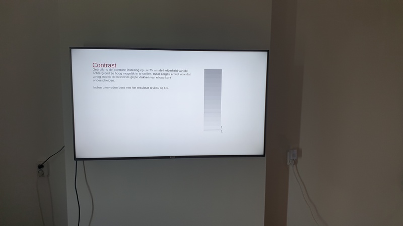

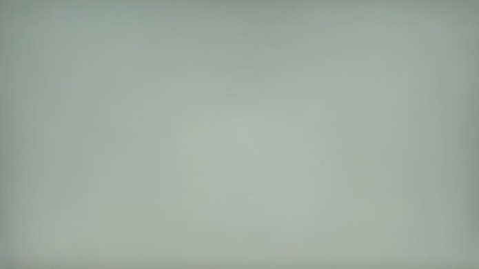

Ik heb vandaag de sony kd-49xh9505b gekocht en opgehangen. Ik zit er net naar te kijken en krijg direct hoofdpijn van het beeld, daarnaast zie ik dat de hoeken van het scherm donkerder zijn dan de rest.
Weet iemand of dit zo hoort en hoe ik dit op kan lossen?
Op de foto's zie je de tv met daarop een wit vlak gestreamd via mijn telefoon
Afbeeldingslocatie: https://tweakers.net/i/Z9ktGmgGFmx86Yy85ocM-2vFeH4=/800x/filters:strip_icc():strip_exif()/f/image/r5WlxYqLmd2bW2izw4XrjwIX.jpg?f=fotoalbum_large
Afbeeldingslocatie: https://tweakers.net/i/kUtPI5AWJ_fGsMH_yq5PLFeKYLo=/800x/filters:strip_icc():strip_exif()/f/image/JRoGsEaCu8aFoqoXSS8msmfe.jpg?f=fotoalbum_large
  • benbaba
Dat is een uniformiteitsprobleem en in bepaalde mate inherent aan lcd tv's. Het ene paneel of model heeft er meer/minder last van dan het andere. Enigszins donkere hoeken is 'normaal' maar op jouw foto's lijkt het wat teveel van het goede. De enige oplossing is de tv omruilen voor een ander exemplaar, met een betere schermuniformiteit.

En die van de consumentenbond is hoe het er uit moet zien als het goed is?
Ik heb de overscan aangepast. Nu heb ik dit:Afbeeldingslocatie: https://tweakers.net/i/yYoxFJ6uCpbkfOfPzIxG6SSzmso=/800x/filters:strip_icc():strip_exif()/f/image/LiOvmw3UIaBrgQzZt1Wu4qwk.jpg?f=fotoalbum_large
  • Egbert Jan
  • Laatst online: 10-11 01:32
En hebben mensen nog tips hoe ik de beeldinstellingen het best kan invullen?
  • benbaba
Dat ziet er al heel anders uit en zoals het eruit hoort te zien. Voor instellingen kan je hier en hier kijken.

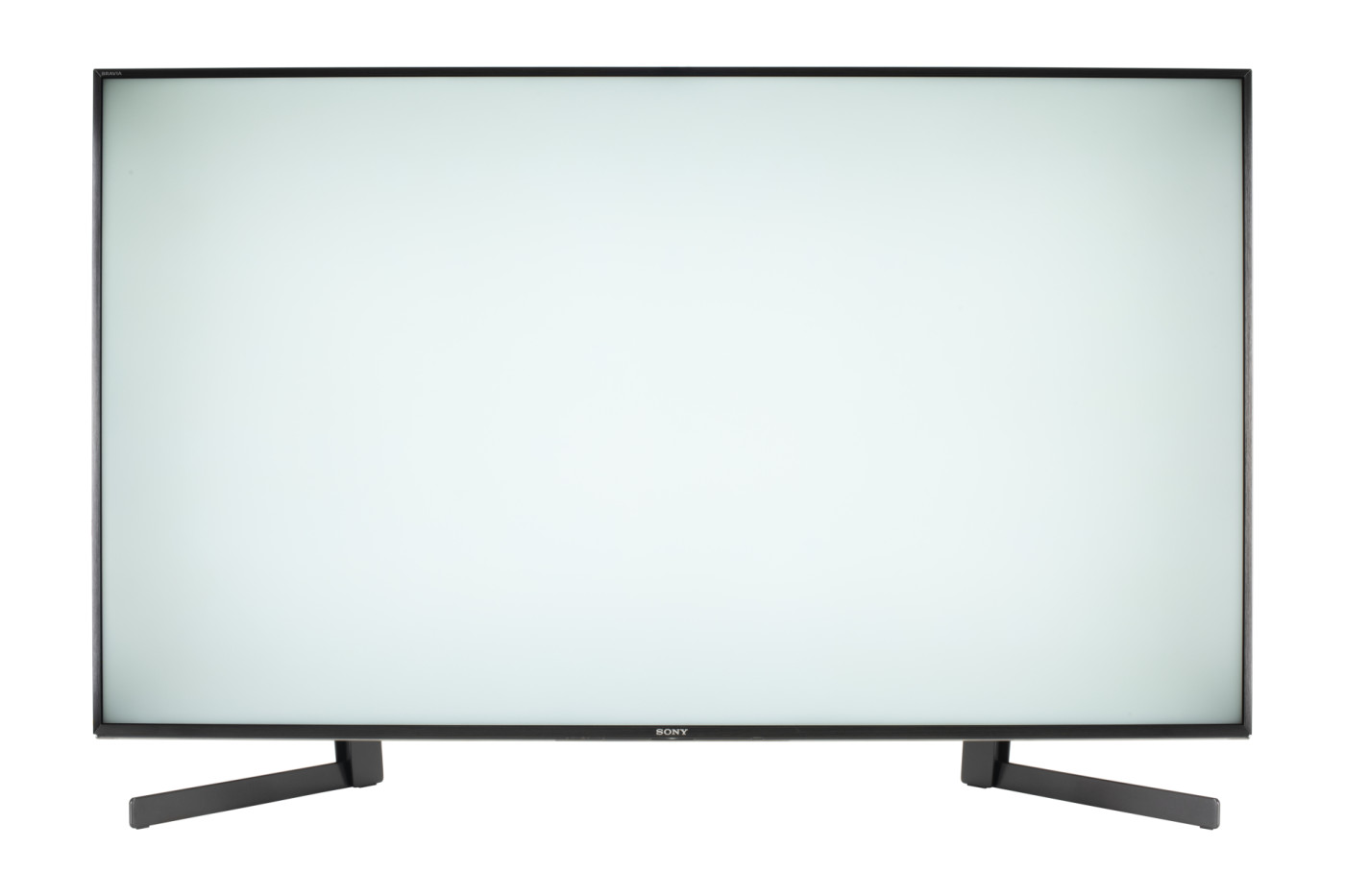

@Egbert Jan Donkerdere hoeken zijn inherrent aan modellen met een Direct LED achtergrondverlichting. Eerste paar foto's inderdaad veel te extreem en latere foto vrij normaal.

Met welke techniek voor lcd heb je geen donkere hoeken?

Bij een beetje fatsoenlijke edge-lit wordt het licht via platen goed verspreid. Zie hier bijv. de XG85 vs de XH95 (uit de Rtings.com reviews van de X850G en X950H):
