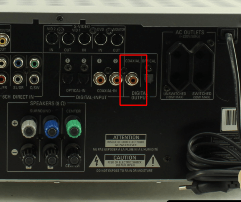

De reden dat ik mijn AVR wou gebruiken is omdat deze aangesloten is op mijn TV, en PC, en subwoofer. Als ik de KRK's hieraan kan sluiten is dat voor mij aantrekkelijker dan een nog een nieuw (platvorm?) kopen om de KRK's mee te besturen.
De AVR heeft alleen normale speaker uitputs (Rood/zwart lossen draad), en een enkele coax digital output.
Nu ik weet dat tulp dus prima zou moeten werken voor mij, zou ik dan een coax splitter gebruiken?

Om het maar ff wat makkelijker te maken:
Hier zijn beide apparaten. Wat kan ik het beste doen?

Verwijderd schreef op maandag 21 september 2020 @ 18:14:
Ik zie geen Digitale Coax output? Ik zie alleen een Subwoofer Pre Out. Die uitgang is voor de subwoofer en stuurt alleen het .1 (LFE) kanaal aan en eventueel de frequentie onder de ingestelde crossover. Je kan de KRK daar wel op aansluiten maar je gaat er niet het gewenste geluid uit krijgen. Voor de mooiste manier van aansluiten zou je de KRK op de Front Left - Front Right Pre Out aan willen sluiten. De AVR 130 heeft die niet. Je kan wel de Tape Out gebruiken maar dan zit je met een vast volume en zal je alles moeten regelen via de receiver. Waarbij het de vraag is of alles naar de Tape Out gaat en niet alleen het signaal wat via Tape In naar binnen komt. Ik zou dan eerder een setje High- to Low Level Converters halen en via die weg de KRK op de receiver aansluiten. Die adapters eindigen in RCA dus dan zit je qua stekker al goed voor naar de KRK.

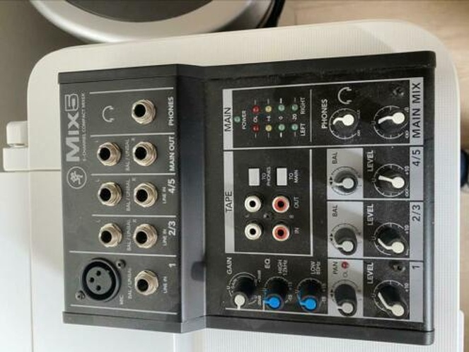

Okay dus ik heb een klein meng paneel gekocht om de KRK's op aan te sluiten:
Afbeeldingslocatie: https://tweakers.net/i/9lp1itMus83BulMcdAqYm9AgXMU=/full-fit-in/4920x3264/filters:max_bytes(3145728):no_upscale():strip_icc():fill(white):strip_exif()/f/image/qFusfGVWT6HMhSSYeINv9DWZ.jpg?f=user_large
Mijn vraag nu:
Graag zou ik mijn receiver (AVR 130) gebruiken samen met zowel passieve als actieve speakers. ik heb geen pre-out, is dat nodig?
passieve speakers gaan met normale verbinding naar de receiver
KRK's gaan naar mengpaneel, en dan naar reveiver?
nogmaals, ik koop graag nog een AVR 260 of iets vergelijkbaars omdat ie wel een pre-out heeft, ik wil gewoon een receiver koppelen met mijn KRK's

Als je pre outs hebt, heb je geen mengpaneel nodig. ;)
Wise enough to play the fool
  • ToolBee
  • Laatst online: 04-04 02:58
ToolBee
Audiofiel met soldeerbout
Ik heb hier ook Studiospeakers op hi-fi aangesloten. Dat lukt echt alleen met een pre-out.
Het liefst met XLR-aansluiting. :)
Je kunt niet op de speakeruitgangen een apparaat aansluiten. Of dat een mixer, converter, actieve speaker of wat ook is.
Ik heb overigens na de pre-out nog een "line-converter" die van hi-fi (-10dB) naar Pro (+4dB) kan omzetten, en andersom ook. Dit om een studioapparaat op een hi-fi aan te sluiten. Dit is geen hi-lo converter. Dat is ghetto!
Een klein mixertje kan die functie ook vervullen, maar...
Ik zie dat je er 1 hebt met 1 microfoonkanaal. Als je er 2 hebt laat je daar de pre-outs van de versterker op uitkomen. Een kabel van 2 x rca naar 2 x XLRmale heb je dan nodig. 2 line-kanalen werkt ook maar klinkt lang zo mooi niet.
Speakers in de main-out of mix-out, en gaan!

MarcoR schreef op vrijdag 25 september 2020 @ 10:28:
nee zeker niet, zou het simpelst zijn geweest :-)
Dan zou je dit krijgen:
Afbeeldingslocatie: https://tweakers.net/i/D6CPX3PZwDoZOap1LPlYsKMu8AM=/800x/filters:strip_exif()/f/image/rN9rJ0KO5palQXkTR56tNS5O.png?f=fotoalbum_large
Waarom zou je dit doen?? Ik snap het niet. Zo heeft een mixer dus totaal geen toegevoegde waarde.
@Verwijderd
Vergeet heel die receiver, sluit de TV op 2/3 en je pc op 4/5 op de mixer. Met het bijbehorende level knopje kan het volume van de betreffende bron worden bepaald, met het 'Main Mix' knopje het totaal volume.
Wil je de subwoofer ook, sluit de kabels die naar je KRK's gaan ook op je subwoofer aan (L/R).
Dus:
PC uit <-- 3.5mm stereo jack -- 2x 6.3mm mono jack --> Mixer 2/3 In
TV uit <-- 2x RCA  -- 2x 6.3mm mono jack --> Mixer 4/5 In
Mixer Main out <-- 2x 6.3mm mono jack -- 2x RCA --> Subwoofer L/R in
Subwoofer L uit <-- 1x RCA --> KRK Links
Subwoofer R uit <-- 1x RCA --> KRK Rechts
Hier ga ik er even van uit dat je een subwoofer met een RCA in en doorlus

  • MarcoR
  • Laatst online: 24-11 08:28
En als ie dan zn radio wil gebruiken?
dit zijn de geven componenten die de topic starter aan elkaar wilde knopen toen ik binnen viel toch?
en daar is dit een oplossing voor, en duidelijk uitgebeeld toch.
