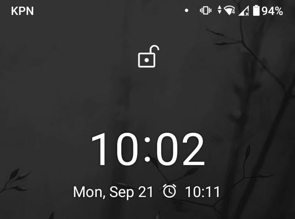

Op mijn XIaomi Mi A3 lijkt het alsof er altijd een alarm is gezet die 10 tot 15 minuten in de toekomst staat. Dit alarm gaat echter nooit af. Ik zie dit tussen de notificaties, en op het startscherm. Zie bv de screenshot hieronder (als ik nu kijk, staat het alarm overigens op 10:14 uur). Ik kan echter niet vinden waar dit vandaan komt. Vermoedelijk is het een app, maar hoe kom ik erachter welke app het is ... Kortom: heeft iemand tips?
Afbeeldingslocatie: https://tweakers.net/i/xNR5HTUpZ5nuu3zpSK1m9-KDFvI=/full-fit-in/4920x3264/filters:max_bytes(3145728):no_upscale():strip_icc():fill(white):strip_exif()/f/image/LxYVOfUUrde2N9kr6th9LwwI.jpg?f=user_large
Vergeten: hier staat iets soortgelijks, maar die app heb ik niet. Wel gebruik ik Any.do, maar lijkt me stug dat een redelijke normale app dit veroorzaakt? (Ik kan niet zonder deze app overigens. :+)

@pven heb je een Mi Band of maak je gebruik van Sleep As Android o.i.d.?

@pven Of gebruik je Tasker? Die doet dat namelijk als je Use Reliable Alarms aan hebt staan. Kan je uitzetten bij Preferences > Monitor > Use Reliable Alarms en dan op "Never" of "When Off" zetten.

Ik gebruik voor het OV een app, die o.a. bijhoudt hoelang ik reis. Als deze aan staat, zegt mijn A3 ook dat ik een alarm heb staan. Zoiets misschien?

rens-br schreef op maandag 21 september 2020 @ 11:46:
Sleep as Android inderdaad, maar die staat overdag uiteraard niet aan.
ChaosChameleon schreef op maandag 21 september 2020 @ 13:55:
Jawel, en ik heb deze optie nu aangepast. Het lijkt zo waar te helpen! _O_
Ik houd het nog even in de gaten, en kom er een deze dagen op terug.
