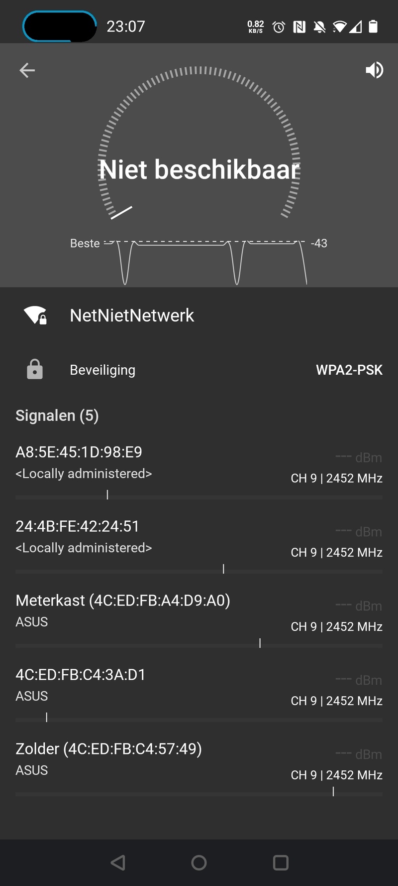

Op beide toestellen dipjes tot de melding Niet beschikbaar....
Op mijn eigen OnePlus Nord dit:
Afbeeldingslocatie: https://tweakers.net/i/BsE6n3Twje9t8NoafbzGmkfP1IM=/800x/filters:strip_icc():strip_exif()/f/image/MROCFCaxzgTQsxChaElNicfj.jpg?f=fotoalbum_large

en als je dat vergelijkt met een andere / main ?
wifi hoort gewoon niet zo'n dippen te hebben ....
