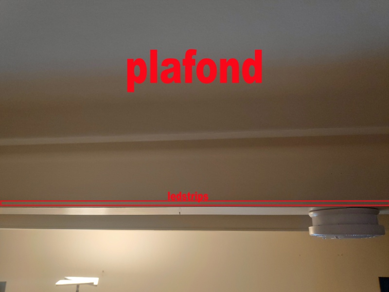

Ik ben van plan om d.m.v. ledstrips mijn living wat meer "techie" te maken. Aangezien ik hiermee totaal geen ervaring heb zijn alle tips heel welkom.
Ik schets hieronder even wat de bedoeling is:
De plafond van mijn living is in de lengte voorzien van 4 metalen steunbalken.
Op de rand van de onderzijde van deze banken is telkens een oppervlakte vrij waarop ik de ledstrips zou willen aanbrengen.
Zie onderstaande foto ter verduidelijking.
Afbeeldingslocatie: https://tweakers.net/i/iJQsYLSEXVo7Kc02p8QoNgxgrGA=/800x/filters:strip_icc():strip_exif()/f/image/rzHybhAZjyHyF3HlCYNyytQG.jpg?f=fotoalbum_large
De bedoeling is dus om elke balk langs beide kanten te voorzien van een ledstrip.
Deze ledstrips moeten alle RGB kleuren dimbaar kunnen weergeven.
Ik zou graag met mijn smartphone deze leds kunnen aansturen en bij voorkeur vaste "profielen" kunnen aanmaken.
Hiernaast zou ik de ledstrips graag onderverdelen in verschillende "segmenten", welke ik allemaal apart kan aansturen en hiermee dus de profielen kan instellen.
B.V.: een profiel "Filmtijd" waarbij alle leds t.h.v. de TV (een segment) sterk gedimd worden in een warm, geel licht en de andere segmenten naar een andere kleur verspringen.
De bedoeling is dus de ledstrips te groeperen (= "segmenten") om hiermee flexibel de verlichting aan te sturen.
In een latere fase zou ik deze "profielen" graag koppelen aan "tasker" (android app) om automatisch bij bepaalde gebeurtenissen deze lampen te laten aansturen.
Simpel VB: Ik krijg een sms van een bepaald persoon en alle leds knipperen even.
Ik hoop dat mijn idee hiermee een beetje duidelijk geformuleerd is.
Het lijkt me een leuk project, maar ik heb geen enkel idee waar te beginnen.
Ik heb een redelijke algemene IT kennis, maar ik ben totaal niet bekend met manieren van ledstrips aan te sturen en hoe die "segmenten" in praktijk te brengen.
Alle tips, ideeën,... zijn dus zeer welkom!
Ik hoop dat jullie me wat opweg kunnen helpen.
Alvast erg bedankt!!!

Over de brandwerendheid van deze balken heb ik geen weet. Het zijn open, metalen balken. Aangezien LED verlichting weinig warmte genereert lijkt me dit geen probleem?
Mijn eigen research brengt me naar het merk "Milight". Een betaalbaar chinees merk dat Ledstrips en allerhande randapparatuur hiervoor produceert. De gebruikte software zou een open karakter hebben.
Ik ben er alleen nog niet uit welke andere mogelijkheden van aansturen er zijn.
BV: in de toekomst naast de app ook een arduino of Raspberry pi aansluiten, welke naast de app werkt.
Heeft iemand een gelijkaardige setup die zijn/haar ervaringen wil delen? :)
