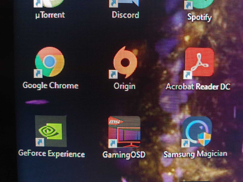

Het gaan om mijn scherm MSI MAG271CQP 2560x1440p. Na een tijdje (paar maanden) dit scherm te gebruiken is het me opgevallen dat de buitenkant van de kleur rood erg gepixelt is. Naast mijn MSI scherm heb ik een Dell scherm van 1080p. Als ik de spel of applicatie daartoe verschuif zie ik alles goed zonder dat ik de pixels te zien krijg. Ik weet bijna zeker dat dit probleem er eerst niet was. Ik weet niet hoe dit is gekomen of hoe ik het weg krijg. Dit probleem komt niet alleen voor op mijn bureaublad maar ook als ik ingame ben of gwn op internet aan het surfen ben.
Ik gebruik zelf een displayport voor de MSI beelscherm en een HDMI voor de Dell beeldscherm. Mijn videokaart is een GTX 980Ti. Ik heb al mijn drivers voor mijn videokaart geupdate, maar zie geen verschil.

Sorry zou ben de afbeeldingen vergeten bij toe te voegen. Grappige is als ik een printscreen maak komt hij er wel normaal uit te doen. Ik hoop dat de afbeeldingen duidelijk genoeg zijn..
Afbeeldingslocatie: https://tweakers.net/i/hGxHrfcUN1UFXBrFhf5JLZVRxgs=/800x/filters:strip_icc():strip_exif()/f/image/p8PRREpu62QyZvK8QTe83wlV.jpg?f=fotoalbum_large
Afbeeldingslocatie: https://tweakers.net/i/ulzy55IRX9zgQJ7BDD--c9eJdzo=/800x/filters:strip_icc():strip_exif()/f/image/CCZ66OPFPqVEFCis7BjlftAB.jpg?f=fotoalbum_large

Ondanks dat er RGB bijstaat ziet het er heel erg uit als Chroma subsampling. (Blauw en rode pixels rond witte letters) wat zegt je nvidia control paneel?

in het nvidia control paneel, koet je wel de nvidia drivers geinstalleerd hebben (is sws een aanrader) daar kan je handmatig wat meer instellen dan bij windows settings.
Bden er vrij zeker van dat het subsampling compressie is, vraag is alleen of dit door de monitor, driver, of videokaart (of drivers/settings) komt. Weet je bv zeker dat op die resolutie je monitor op hoge refresh snelheden wel volledige RGB aankan. Zou sws is met je monitor settings spelen zoals DP poort versie etc
