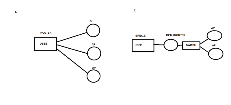

Op tekeningen van TP-Link zie ik namelijk alleen oplossingen waarbij een kabel van mesh naar mesh gaat en niet iedere mesh op een poort in mijn Ziggo Ubee modem/router.
Ik heb even voor de duidelijkheid twee situaties er bij getekend:

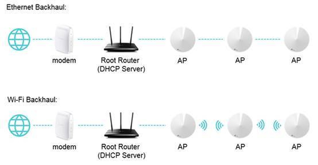

Hieronder het voorbeeld van TP-Link, zoals te zien zit er maar één AP op de router en loopt de kabel van mesh naar mesh.

victoryo schreef op maandag 21 september 2020 @ 09:56:
Dat snap ik. Maar op het moment dat ze alle drie in AP mode staan is er geen 'master', dat is dus verder geen probleem?
"Kabel van mesh naar mesh" is per definitie onmogelijk.
Het is ofwel kabel, danwel mesh. "Mesh" is niets anders dan een kabel vervangen met een WiFi-link.
Ja, TP-Link gaat ervan uit dat je de boel nooit bedraad aansluit. Dan moet het wel op die manier. Maar het zou moeten werken in AP-modus met alles bedraad op de router.
Dat gezegd, als je twijfelt kun je het altijd nog via een van de M4 nodes laten gaan.
