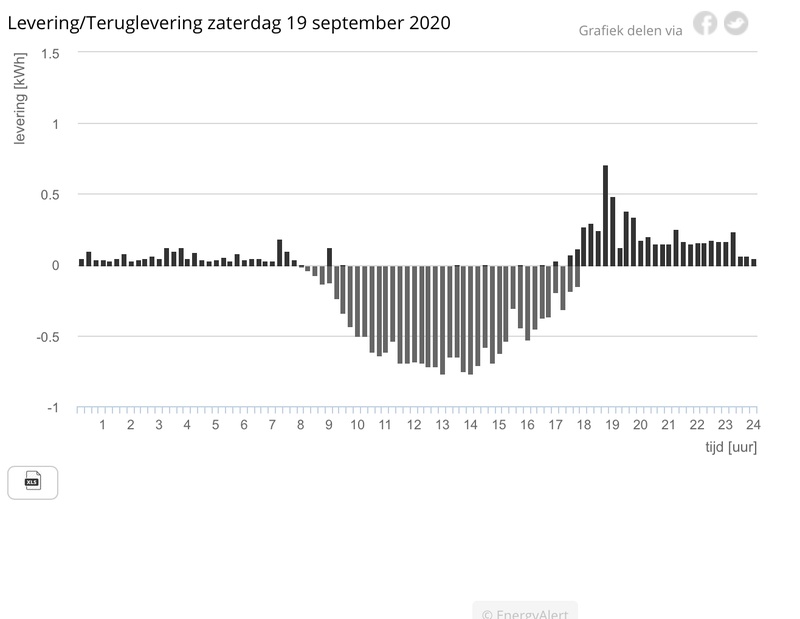

Hoi,
Ik merk de laatste tijd op dat ik redelijk veel sluimerende toestellen heb. In de nacht heb ik namelijk een belasting van 500 tot 600 watt en dat vind ik toch nog wel wat.. Nu heb ik veel Domotica sensoren en een NAS die 24x7 aanstaat, wat wel iets van het hoge stroomverbruik kan verklaren, maar ik wil toch een beetje dieper onderzoeken. Eigenlijk, wat ik in eerste instantie wil bekijken, waarom ik in de nacht zoveel pieken en dalen heb. Dit volgens mijn P1 meter in Domoticz. Ook piekt het best wel frequent als ik zie dat de grafiek maar om de 5 minuten wordt opgebouwd. Ik zou verwachten dat met al die Arduino nano's of Raspberry Pi ik een mooie rechte lijn zou krijgen in het stroomverbruik.. Dus mijn doel is om eerst eigenlijk deze pieken en dalen te identificeren. Ik heb een energiemeter, die ik nog had, gehangen aan onze oude koelkast, maar ik wordt daar niet echt veel wijzer van.. dit omdat deze na een halve dag pas op 0,5 kWh stond en ik eigenlijk daar geen conclusie aan kan geven.
Er zijn aardig wat topics hoe energieverbruik omlaag gebracht kan worden, maar om dit meten vind ik lastig. De meeste meters alleen zien hoeveel kWh er verbruikt wordt over een lange periode met de kosten die daar aan vast hangen zonder dat hier enige vorm van historie in zit. Ik heb dus niet meteen de intensie om er alles uit te gooien, maar ik zou graag een grafiek zien die over een bepaalde periode netjes op tijd laat zien wat piekbelastingen waren en hoe vaak dit ongeveer voorkomt, zodat ik dan langzaam kan gaan elimineren. Ik vind het nu nog niet direct interessant als zaken aan staan, om dan het energieverbruik te weten, het gaat mij om de sluimer van zaken.
Nu is mijn vraag of de medetweakers wat advies hebben hoe dit het beste kan doen (ook voor een acceptabele prijs), ik zie in de pricewatch de Plugwise staan en en de Voltcraft SEM 6000. Deze laatste lees ik weinig positieve reviews over en ik vraag me af of die Plugwise aan mijn Hue bridge met Domoticz gekoppeld zou kunnen worden. Iemand een goede suggestie of ergens ervaring mee? Of is er iets anders ook op de markt is dat net ff prettig werkt? Trouwens, het hoeft voor mij niet direct gekoppeld te worden aan Domoticz, dat is alleen een nice-to-have als ik maar iets zie op basis van een grafiek iets in tijd kan zien, zodat ik een beetje beter een beeld krijg
Bedankt!

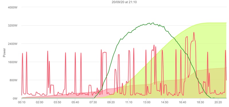

CronoS76 schreef op zondag 20 september 2020 @ 15:09:
Hoi,
Even ingaand op de interpretatie van je meting:
Die belasting van 500 tot 600 watt is dat 10seconden, 5 minuten 15minuten een heel uur?
Uitgaande van 5 minuten is het daadwerkelijk verbruik maar 50 watt.
Deel anders even een afbeelding.
Een frequente piek zou kunnen duiden op ene apparaat wat om de zovele tijd even aanslaat zoals een koelkast.
Haal de stekker een uurtje uit de koelkast en je weet het. Scheelt je geld in aanschaf van meters en het stroomverbruik daarvan. :+
[ Voor 3% gewijzigd door Tazzios op 20-09-2020 16:31 ]

Tazzios schreef op zondag 20 september 2020 @ 16:30:
Gemiddeld 500W - 600W is de waarde in de nacht via de P1 data van de netbeheerder (elke 5? minuten) als ik het goed heb begrepen.
Een uurtje de stekker uit de koelkast halen moet je bij mijn koelkast wel op het juiste moment doen, soms moet je een paar uurtjes wachten, zie plaatje:
Koelkast - Meting met FRITZ!DECT 200 i.c.m. FRITZ!Box 7590

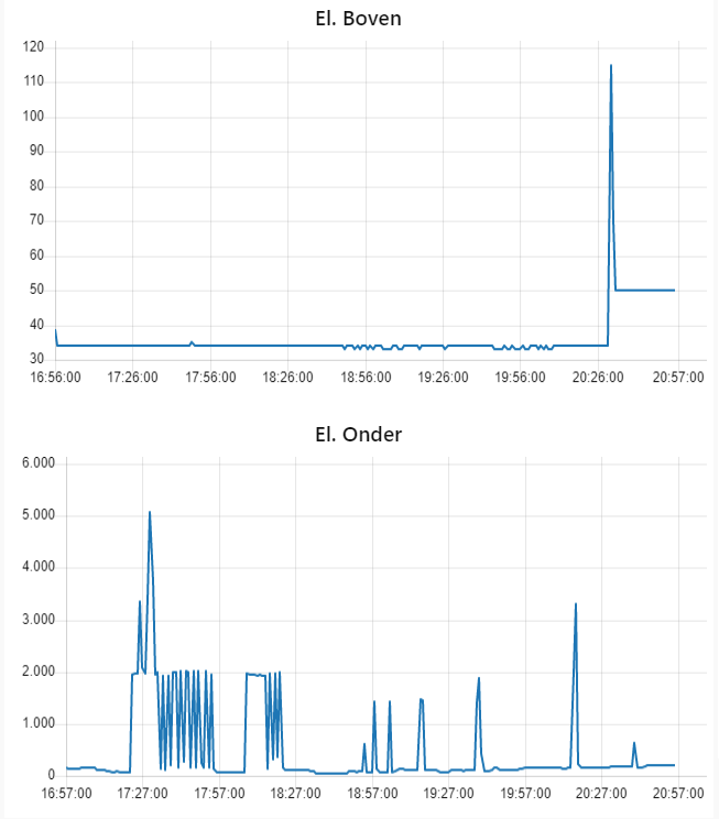

Ik gebruik ook een diy systeem met S0-meters gekoppeld aan een raspberry pi. Resolutie van mijn grafieken is 1 minuut (MQTT NodeRed), dit is voldoende om de pieken te identificeren. Daarnaast ook nog een losse energie meter om bepaalde toestellen apart te loggen. 15 min lijkt mij een te grove resolutie om gericht op zoek te gaan.Afbeeldingslocatie: https://tweakers.net/i/gLc1SE5SqEyvg5vgww04byuJjKA=/full-fit-in/4000x4000/filters:no_upscale():fill(white):strip_exif()/f/image/M6pbfYc1B6sZ5D6kiX9SDHOo.png?f=user_large

RP6conrad schreef op zondag 20 september 2020 @ 20:58:
Ik gebruik ook een diy systeem met S0-meters gekoppeld aan een raspberry pi. Resolutie van mijn grafieken is 1 minuut (MQTT NodeRed), dit is voldoende om de pieken te identificeren. Daarnaast ook nog een losse energie meter om bepaalde toestellen apart te loggen. 15 min lijkt mij een te grove resolutie om gericht op zoek te gaan.[Afbeelding]
Welk programma gebruik je op de pi? Ik gebruik hier een netduino en leest 4 kWh meters uit en een temperatuur meter.

Ik gebruik 3 S0-meters, electriciteit boven-verdieping, gelijkvloers en opbrengst zonnepanelen. De puls-uitgangen gaan naar een raspberry, hier draait een Python sketch op. Deze sketch gaat dan elke minuut de resultaten doorsturen naar MQTT (Mosquitto, draait ook op de pi). Met Node-Red (draait ook op de pi), kan je dan deze grafieken maken. Voor lange termijn data gebruik ik een database op de pi (Maria DB), de python sketch gaat elk uur hier data dumpen.
Grafieken worden dan weer met php /javascript /D3 gegenereerd. Hier nog wat info : http://wiki.robotmc.be/index.php/Loggen_pi en http://wiki.robotmc.be/index.php/MQTT_op_de_Raspberry
