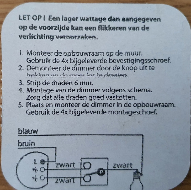

Ik ben vandaag aan het klussen in huis en loop tegen een dingetje aan. Op een plek waar eerst een schakelaar met stopcontact zat wil ik nu een dimmer met schakelaar hebben.
De draden komen vanaf onder naar boven richting de lamp.
Er komen 3 draden vanaf beneden: blauw, aarde, bruin
Er gaat 4 draden naar boven: blauw, aarde, bruin, zwart
Het aaansluitschema op de dimmer heeft 3 punten en zegt:
Blauw naar de lamp
Bruin richting gaatje 1 en dan twee zwart eruit.
Afbeeldingslocatie: https://tweakers.net/i/jvYePaUq6Nrdt33tcxes1aWJh6Q=/800x/filters:strip_icc():strip_exif()/f/image/juujkARxOreeaxWs2MZr0efn.jpg?f=fotoalbum_large
Ik had nu de volgende connectie bedacht:
- Blauw op Blauw
- Aarde op Aarde
- Bruin in de dimmer
- 1 Zwart uit de dimmer
Wel de eerste drie lijken me wel ok. Alleen de uitgang van de dimmer heeft twee zwart ipv 1. Hoe sluit ik dit correct aan?

Nee, beide bruine draden moet je met elkaar doorverbinden.
Als de dimmer daar geen dubbele aansluitklemmen voor heeft, kun je beide draden in een lasklem steken en met een kort stukje draad vanuit de lasklem naar de dimmer.
  • Xander
  • Laatst online: 07:01
Gewoon 1 van de uitgangen kiezen.
De 2e heb je alleen nodig in een wisselschakeling.

Dank je, En is het dan ok dat ik dan bruin naar boven gewoon over hou?
  • marcel20091
  • Laatst online: 09-05 15:56
ok dus bruin komt vanaf beneden en die splits ik dan, eentje daarvan gaat de dimmer in en eentje gaat verder naar boven. ?
  • Xander
Exact.
  • marcel20091
Gedaan werkt helemaal goed. Dank je wel.
