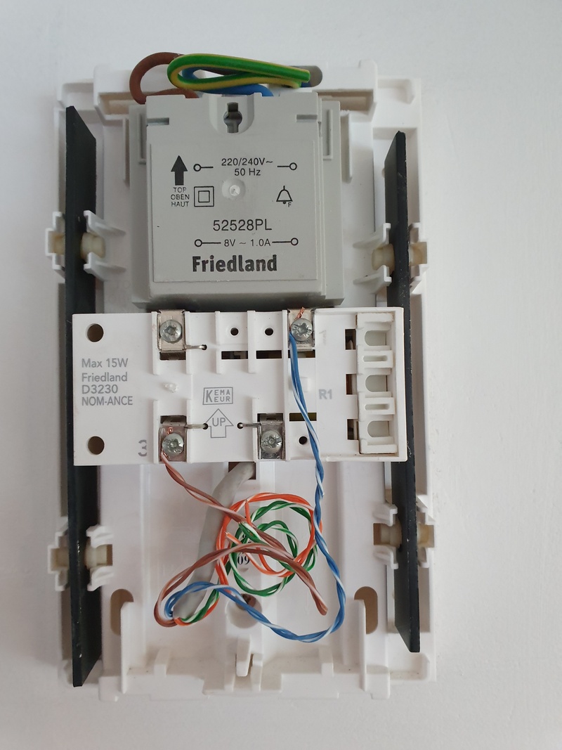

Ik zoek een?
Deurbel met ingebouwde transfo compatibel met nest
Wat is je budget?
Maakt niet uit
Ik wil het apparaat gaan gebruiken om ......
Ik kan geen transfo plaatsen in de kast en heb nu ook een gong met ingebouwde transfo. Deze is echter niet sterk genoeg voor een nest deurbel op aan te sluiten
Wat heb je zelf al gevonden?
Alle gongen met ingebouwde transfo lijken precies max 8v terwijl het er 12-16 moet zijn?
Huidige gong:Afbeeldingslocatie: https://tweakers.net/i/4O9YSMZH5koP75YQlB04RAO_zW0=/800x/filters:strip_icc():strip_exif()/f/image/Dx6KK2CUaw1robNdRWULHeUQ.jpg?f=fotoalbum_large

Die bel word ook gewoon verkocht zonder ingebouwde transfo, dus gewoon een 12v transfo zoeken die er in past en vervangen? Waarschijnlijk mag er eigenlijk maar 8V op de gong, maar de mijne doet het na een jaar nog prima. (Heb dezelfde gong, maar wel transfo in meterkast)
