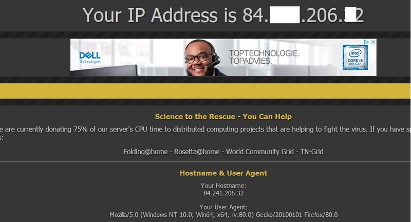

Het rare is... Als ik naar whatsmyip ga dan krijg ik de wan IP adres te zijn... voorbeeld: 84.10.102.1 (fictief voorbeeld) als ik naar de modem/router ga dan geeft die een heel ander WAN ip adres weer.
Pingen naar beide adressen krijg ik time-outs als ik extern ben. Ook pingen naar het NO-IP aangemaakte domein krijg ik extern time-outs.

Afbeeldingslocatie: https://tweakers.net/i/8gnI-LnR3dx-347_4z09vA-eoqQ=/full-fit-in/4920x3264/filters:max_bytes(3145728):no_upscale():strip_icc():fill(white):strip_exif()/f/image/a2YBnRVlNKYhCRQCr65B0zdR.jpg?f=user_large
Afbeeldingslocatie: https://tweakers.net/i/Mg4cY0unUVHnUkJh29ZVEJ6sBd8=/800x/filters:strip_icc():strip_exif()/f/image/7pyz2HlfBK38vW2yJFf3PSea.jpg?f=fotoalbum_large
Ik heb de ip adressen beetje onzichtbaar gemaakt...
  • Groentjuh
  • Laatst online: 31-10 08:03
Het IP op de WAN van de router is anders dan het IP-adres, dat het internet ziet. Dat is dus CG-NAT. Er zit nog een NAT bij de provider, dus kun je geen ingaande verbindingen maken. Je deelt je publieke IPv4 adres met andere 4G gebruikers.
Poortforwarding binnen jouw router gaat niet werken, want de NAT bij de provider houdt alle binnenkomende verbindingen al tegen. Op die CG-nat heb je geen poortforwarding mogelijkheid.

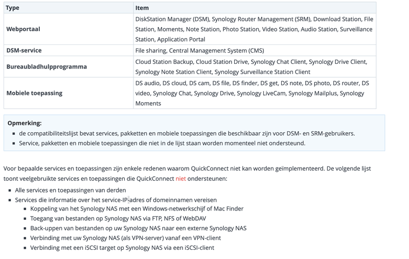

Ik geloof dat jij wat kennis te kort komt van Synology en mobiele providers/mogelijkheden /s
De VPN service van je NAS ga je niet bijkomen, ook niet met Synology Quick Connect. Deze is alleen maar om naar DSM te verbinden (en je apps zoals DS VIDEO, DS FOTO)
https://www.synology.com/...ices_support_QuickConnect
Afbeeldingslocatie: https://tweakers.net/i/u7phDYAiZWiiJXgTJ6lA8Zqi_xU=/800x/filters:strip_exif()/f/image/1EwXhBZEeIAHAcT1uvyPAdU4.png?f=fotoalbum_large
Zoals je leest is VPN niet ondersteund over QuickConnect en dan kom je weer op port-forwarding.... wat niet kan... want CGNAT.
