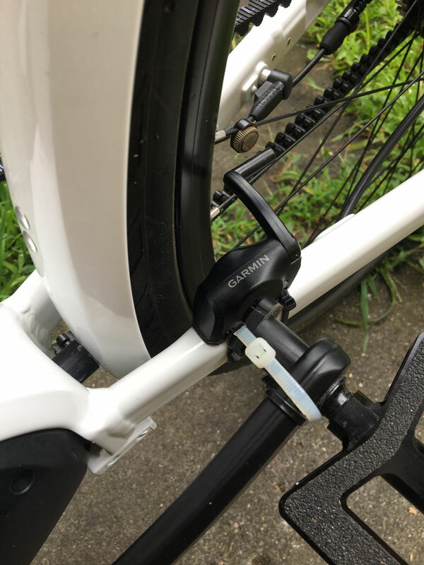

Bere-interessante materie, Storeman. Vanmorgen een ebike voor mijn vrouw gekocht; snelheid en afstand zijn schromelijk overdreven. Helaas zit er een Purion display op, waarbij ik niet zelf de wielomtrek kan aanpassen. Maar ik wil er wel werk van gaan maken.
Je kan zeggen wat maakt het uit, maar je betaalt een bak geld voor een ebike en dat moet ie ook presteren wat ie belooft. De fabrikanten maken je immers ook lekker met de actieradius, maar in feite beduvelen ze de boel. En inderdaad: fiets gekocht zodat mijn vrouw met mij mee kan fietsen. Maar als snelheid en actieradius beperkter zijn dan belooft, gaat dit onze fietsrelatie ook niet verbeteren. Een autoteller kan iets overdrijven, maar dan kan je altijd nog het gaspedaal dieper indrukken; mijn vrouw kan straks echt niet harder dan 23-kommanogwat.
By the way: een kennis van me heeft het magneetje op een rond perspex plaatje gemonteerd dat hij onderaan de achtervork heeft bevestigd. Wordt dmv een stevig elastiekje aangedreven door de achteras. De magneet komt daardoor met een lagere frequentie langs de sensor, waardoor de motor de fiets tot een veel hogere snelheid ondersteunt. 😊

Vandaag een testrit gedaan: op 10km geeft hij tov mijn Garmin sporthorloge ruim 300m meer afgelegde afstand aan en ligt de gem. snelheid ca. 1 km/u hoger. Dat laatste viel me nog mee, want tijdens het rijden leek het minstens 2 km te zijn en soms meer dan 3. De ondersteuning bouwde tussen 25 km/u en max. 27 km/u af, waarmee ik volgens m'n horloge tot zo'n 24 à 24,5 km/u goede ondersteuning had.
Maar wat me enorm verbaasde: de rijtijd volgens de display lijkt in een half uur tijd wel 8 seconden achterop te raken t.o.v mijn horloge! Daar wil ik allereerst wat vaker meten, want dat zou bizar zijn.

Om een en ander te meten heb ik even twee andere computers met wielmagneten op de (zwaar-gecustomizede) e-bike van vriendinlief gemonteerd: een Garmin Edge 800 (met cadanssensor) en een Cateye Strada Wireless. Beide computers zijn het redelijk eens over de gereden snelheid, al zitten ze op momenten een paar tienden van elkaar. Ze zullen de sensor-pulsen middelen, en mogelijk niet op hetzelfde tijdsinterval. Ik heb foto's tijdens de metingen gemaakt, telkens bij een cadans van ± 70 rpm (en ja, zo'n cadanssensor op zo'n wijdstaande e-bike crank monteren, dat vergt wat creativiteit...).
Afbeeldingslocatie: https://tweakers.net/i/V9nIV3d7zn-gkdT_LN5a3ErWDkI=/full-fit-in/4920x3264/filters:max_bytes(3145728):no_upscale():strip_icc():fill(white):strip_exif()/f/image/LSjdmfnQe1wAAsI2RtLPASdm.jpg?f=user_large
De door de bandenfabrikant opgegeven wielomtrek (https://www.schwalbe.com/en/reifenmasse) voor de nu gemonteerde banden is 2230 mm. Verschillende nametingen (radius x 2 x pi en volledige omtrek met meetlint) komen daar verdacht dicht in de buurt. Dus een 19mm velg zal voor de bandenfabrikant ook het uitgangspunt geweest zijn, of velgbreedte heeft (zoals ik vermoed) niet zoveel invloed. Ik heb voor het testen de banden flink hard opgepompt (2.3 bar).
Op de Bosch Intuvio display kun je volgens de documentatie de wielomtrek ± 5% wijzigen. De laagst instelbare wielomtrek is 2157 mm, en de hoogste 2384 mm. Dat zou betekenen dat de fabrieksinstelling voor deze fiets vastgelegd is op 2270 mm. En inderdaad komt dat exact overeen met 5% (113.5 mm).
Er zaten 1.75" (47-622) banden op deze fiets, en ik heb deze vervangen door 1.6" (42-622), met een kleinere omtrek. Ik vermoed dat daardoor de fiets altijd langzamer zal rijden dan 25 km/h, vandaar deze test. Vreemd genoeg zegt de tabel van Schwalbe dat de originele banden een wielomtrek hebben van 2250 mm, en bestaat er helemaal geen band met een omtrek van 2270 mm.
Na een hele trits rondjes over een bijna rechte dijk kom ik tot de volgende (voorzichtige) conclusies:
1. Bij het instellen van de wielomtrek op precies de gemeten omtrek (2230 mm) haal ik nooit werkelijk 25 km/h, al geeft de Intuvia dit wel aan.
Afbeeldingslocatie: https://tweakers.net/i/YQEk6DBrDtQwVGkQO7uneeiT5rw=/full-fit-in/4920x3264/filters:max_bytes(3145728):no_upscale():strip_icc():fill(white):strip_exif()/f/image/jhO8CnDM4PX6PD6VAWk5AqwX.jpg?f=user_large
2. Bij het instellen van wielomtrek op de laagst mogelijke waarde lijkt de e-bike een iets hogere snelheid te halen (dat zou logisch zijn, en mijn theorie dat de 5% instelling puur cosmetisch is weerleggen)
Afbeeldingslocatie: https://tweakers.net/i/sXIRwD8sL8X0Y357Yd1QtFl8jbA=/full-fit-in/4920x3264/filters:max_bytes(3145728):no_upscale():strip_icc():fill(white):strip_exif()/f/image/LOJVQGfHS7mOItSFmDwhaSJQ.jpg?f=user_large
3. Bij het instellen van wielomtrek op de hoogste waarde gaat de fiets niet langzamer rijden, maar geeft een hogere snelheid op z'n eigen display aan. Deze kant op lijkt de instelling dan wel puur cosmetisch te zijn.
Afbeeldingslocatie: https://tweakers.net/i/2kRarXP4HlEC7J4jpJe_rP7URbM=/full-fit-in/4920x3264/filters:max_bytes(3145728):no_upscale():strip_icc():fill(white):strip_exif()/f/image/8WUaqUUQBNLvE9Wl505yJ05c.jpg?f=user_large
