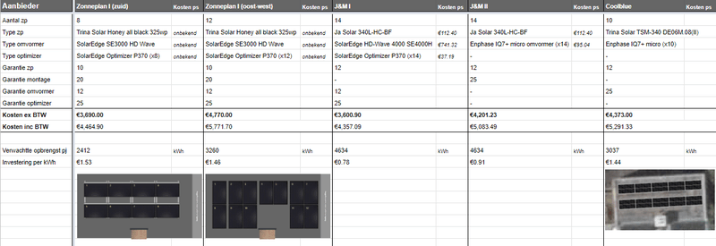

Ik heb een aantal offertes opgevraagd voor zonnepanelen op een plat dak (ca. 4mx9,5m) op de eerste verdieping (zie plaatje bij de offertes). De situatie is als volgt:
- Er is weinig schaduw van de bomen, alleen de toppen (dus vlakbij zonsopkomst/ondergang last)
- Wel is er een schoorsteen van ca. 70cm hoog die schaduw werpt gedurende de hele dag (staat precies op het zuiden)
- De buren hebben daar geen last van, gelijksoortig dak met 14 panelen, drie jaar geleden geplaatst
- De meterkast is vorig jaar geheel vernieuwd en heeft genoeg ruimte voor de aansluiting, tevens 3x25a.
Ik heb behoorlijk verschillende offertes ontvangen, met ook best uiteenlopende opstellingen (één geeft aan oost-west het beste hier te vinden, anderen zijn het er niet mee eens). Zonneplan geeft heel duidelijk aan dat er minimaal 70cm aan de randen moet worden gehouden voor montage/garantie waardoor er een stuk minder panelen op kunnen. De anderen lijken daar niet veel rekening mee te houden. De offertes variëren van 8 tot max. 14 panelen.
Ik twijfel zelf over de micro-omvormers; het klinkt goed vanuit het idee dat ik geen omvormer hoef te plaatsen op de begane grond (wat verlies met zich meebrengt begrijp ik). Ook vind ik het lastig inschatten of SolarEdge + optimizers danwel micro-omvormers hier voordeel bieden t.a.v. de schaduw van de schoorsteen.
Hieronder de offertes, ik ben benieuwd naar jullie mening en tips om hier verder mee te gaan:
Afbeeldingslocatie: https://tweakers.net/i/d1mZhvJdt3iSzTO5pFjscRJ6V1w=/800x/filters:strip_exif()/f/image/Rb3K28cPSTxltLmFnt4hINPV.png?f=fotoalbum_large

String-omvormers zijn doorgaans wat efficiënter op papier dan andere vormen aangezien ze vaak op een hogere spanning werken. Een omvormer om de begane grond is dus geen probleem, je hebt wat kabelverliezen maar dat is marginaal. Grote voordeel is dat je bij een defect niet het dak op hoeft.
Harde schaduwen kunnen panelen tegenwoordig wel mee omgaan i.c.m. de diodes in de panelen. Zie bijv. deze reactie van @Ep Woody. Eventueel kan je Tigo-optimizers erbij doen, die hoeven alleen op de panelen die schaduw krijgen en kunnen omgaan met iedere string-omvormer. Schaduw aan het begin en einde van de dag is niet zo'n probleem, dan heb je toch al bijna geen opbrengst.
Verder is minimaal 70cm van de randen erg veel, ik zit hier, omdat het nog maar net past, 15cm van de rand af op een schuin dak. Dat overleeft tot nu toe iedere storm :+

Is de offerte 1 van J&M trouwens met montage(materiaal)? Die zit met €0,78 per Wp op een erg nette prijs.
[ Voor 5% gewijzigd door PeeVv op 18-09-2020 18:31 ]
  • Yo-L
PeeVv schreef op vrijdag 18 september 2020 @ 18:24:
Scherp, blijkbaar is dat zonder installatie (verklaart het grote prijsverschil inderdaad). Nog even navragen dus..

Ik begin me nu wel af te vragen waarom de één 325 en de ander 340 panelen aanbiedt. Als ik zelf op internet zoek zie ik 370 panelen die niet eens zoveel duurder zijn. Zijn er andere redenen om te blijven bij de 325/340 panelen, en zie ik wat over het hoofd?
Ik heb nu ook nog een offerte van € 4.380 voor
14x340 Wp Trina Solar panelen en een Growatt omvormer.
Zou die, met de vier panelen die vlakbij de schoorsteen liggen voorzien van een optimizer (dus ca. 200 euro erbij) kunnen volstaan? En dan de omvormer op de begane grond inderdaad met een kabel van ca. 6 meter ertussen?
  • PeeVv
  • Registratie: Oktober 2008
  • Laatst online: 18:35
Yo-L schreef op woensdag 23 september 2020 @ 17:22:
Waarschijnlijk kopen installateurs/importeurs deze panelen gewoon per zeecontainer, dus ze moeten minimaal x panelen verkopen voordat ze over kunnen stappen op een nieuwer model. Online shops hebben waarschijnlijk een veel snellere doorloop doordat ze niet alleen zelf installeren maar ook verkopen aan particulieren die ze zelf op hun dak gooien. Dus zij kunnen constant de nieuwste panelen aanbieden.
Jep, lijkt me meer dan geschikt voor jouw situatie.
