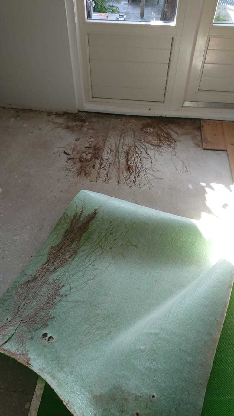

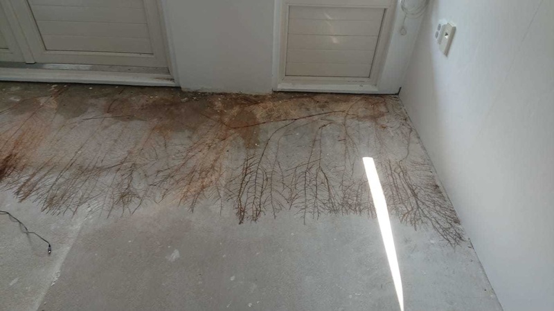

Vorig jaar hebben wij de sleutel gekregen van onze woning en we zijn sinds de laatste weken eindelijk aan de begane grond begonnen.
Deze week stond nog op de planning om een nieuwe vloer erin te leggen tot wij de oude eruit haalde en het volgende tegen kwamen
Afbeeldingslocatie: https://tweakers.net/i/vTFxyHYJ-hOCicMhbMOeek7jMa4=/800x/filters:strip_icc():strip_exif()/f/image/klx20GzeiuhPaXNPu7yi7jzM.jpg?f=fotoalbum_large
Afbeeldingslocatie: https://tweakers.net/i/XIKPI3mhDOpFHZ0Osi6KjLqkQuM=/full-fit-in/4920x3264/filters:max_bytes(3145728):no_upscale():strip_icc():fill(white):strip_exif()/f/image/lAbiHXr5lKwYpEDmcol5sqQP.jpg?f=user_large
Afbeeldingslocatie: https://tweakers.net/i/jFVF1gIq67tiZGJMzBa_tvgxig0=/full-fit-in/4920x3264/filters:max_bytes(3145728):no_upscale():strip_icc():fill(white):strip_exif()/f/image/hfznCZNIIG53n10EIAwml92d.jpg?f=user_large
Helaas valt dit natuurlijk niet onder de inboedelverzekering, dus maar even met de rechtsbijstandsverzekering gebeld welke een voorbeeldbrief hebben gestuurd om de vorige eigenaar in gebreke te stellen.
Echter... hoe lang dit gaat duren heb ik geen idee van, en met het slechtere weer wat eraan komt wil ik zo veel mogelijk vochtdoorslag gaan voorkomen natuurlijk.
Dus ik ben op zoek naar een tijdelijke oplossing voor dit probleem, ik zat zelf te denken aan een stuk bij de achterdeur af te graven en dan een zeil oid tegen de muur aan te zetten, maar gaat dit voldoende zijn of het probleem juist erger maken?

Wat groeit er aan de buitenkant? Ik zou zeggen wortels weghalen, buitenkant plant/onkruid vrij maken. Eventueel afkitten van buiten en vloer leggen.
En waarom de vorige bewoners in gebreke stellen, waarom denk je dat ze dit opzettelijk verzwegen hebben?

Er komt volgens mij vooral vocht onder het kozijn door. gokje maar is de lekdorpel aan de buitenkant wel goed?
Aansparakelijk stellen is in dit soort gevallen meestal zinloos. Je kan denk ik niet aantonen dat het met opzet is verzwegen (verborgen gebrek) In dat geval zijn er nog wel eens rare houtje touwtje oplossingen zoals handdoeken ducttape etc te vinden en is het recent bv overgeschilderd en omdat het huis niet zo ongeveer onbewoonbaar maakt is het ook geen ernstig gebrek.
https://www.eigenhuis.nl/...ken-bij-koop-en-verkoop#/
gewoon zelf oplossen dit hoort bij het kopen en eigenaar zijn van een huis.

bregweb schreef op vrijdag 18 september 2020 @ 14:09:
Is de vorige eigenaar wel aansprakelijk? Had hij dit moeten/kunnen weten?
De kozijnen zijn door de vorige eigenaar erin gezet, momenteel 12 jaar geleden ongeveer.
Nog even afgezien van de ondermaatse afwerking ervan weet ik niet precies hoe oud de vloer is die er in lag.
Maar volgens mij is het niet van belang of de vorige eigenaar er van wist (correct me if i'm wrong) derhalve heb ik eerst even naar de rechtsbijstandsverzekering gebeld.
Zie ook : https://www.eigenhuis.nl/...ken-bij-koop-en-verkoop#/
De verkoper kan bij een ernstig gebrek aansprakelijk zijn, als het gebrek al voor de overdracht aanwezig was en het gebrek niet zichtbaar was voor de koper bij de bezichtiging. Dit geldt ook als de verkoper niet van het gebrek op de hoogte was.
ymoona schreef op vrijdag 18 september 2020 @ 14:10:
Aan de buitenkant groeit alleen aan de zijkanten groen ieder geval.
De hoofdreden dat ik de vorige eigenaar aansprakelijk stel is omdat er veel vocht in de vloer is getrokken, en eventueel dus ook in de muren + houten dorpels. Dus eventuele vervolgschade kan ik ook niet inschatten (geen flauw idee hoe lang dit al is namelijk). De opstal dekt dit niet anders was ik daarheen gegaan.
Dat kan ik zo niet inschatten, ik heb geen moeite om een stuk af te graven maar hoe kan ik dit dan zien?

Van een mug een olifant gemaakt?
We zien geen foto van de buitenzijde van het kozijn.
Daar kan je vinden hoe de haarwortels naar binnen konden komen,
Lijkt me stug dat je dit niet binnen een uurtje definitief kan oplossen.

izdp schreef op vrijdag 18 september 2020 @ 14:21:
Oh en zet uit je hoofd dat je dit kunt verhalen op de verkoper.
Geloof mij maar dat ik niet al te moeilijk ben :)
De electra hier was ook ver ondermaats en daar heb ik geen probleem van gemaakt aangezien ik dat zelf wel kon fixen, daar heb ik nooit over geklaagd
Echter, de vloeren hier in de regio zijn wel redelijk bekend om betonrot bijvoorbeeld, derhalve neem ik in dit geval het zekere voor het onzekere.
Tuurlijk kan ik dit vanaf 2 kanten dicht purren / kitten en dan zal het probleem waarschijnlijk wel opgelost zijn, maar eventuele vervolgschade kan ik ook even niet overzien.

tha_crazy schreef op vrijdag 18 september 2020 @ 14:27:
Je maak voor mij echt zorgen om niks.
Om met dit zelfs te denken aan betonrot is bizar.
