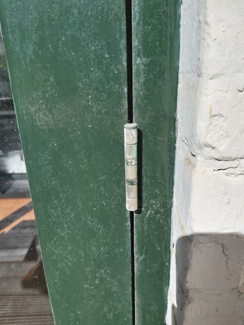

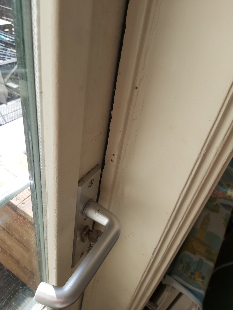

Mijn balkondeur heeft grote kieren waardoor het erg tocht. Ik wil dit voor de wintermaanden graag oplossen en ben benieuwd wat de beste manier is om dit te doen? Zijn dit bijvoorbeeld tochtstrips en zo ja, waar kan ik deze dan het beste plaatsen? Voor de duidelijkheid een paar foto's toegevoegd.

Tochtstrip binnenkant: mogelijk maar kan verweren / losgaan.
Anti-inbraakstrip buitenzijde: statisch, overlappend (dus sowieso geen direct wind meer)

Er zit al een tochtstrip! Dat is die 'rand' aan de binnenkant van de deur die met spijkertjes is vastgezet (en daarna tig keer overgeverfd is ;)). Waarschijnlijk sluiten die deur en de rand al tijden niet meer aan.
Die er af halen en een nieuwe monteren is de oplossing.
Er zijn ook plakstrips die je tussen het kozijn en de deur plaatst, echter is het in mijn ervaring erg moeilijk om de juiste dikte te kiezen en die goed te plaatsen. Meestal blijf je OF met een kier zitten OF wil de deur niet meer goed sluiten. Een tochtstrip aanbrengen zoals in de link lijkt mij de beste en simpelste oplossing. Te koop in elke bouwmarkt in verschillende kleuren en materialen :)

Tochtstrips hebben niet het eeuwige even. Die kan sowieso de schroothoop op.
Kan je de deur nog stellen? Want de ruimte aan de sluitplaat is wel erg groot.
Plak een goede tochtstrip op het deel van het kozijn waar de deur tegenaankomt bij het dichtvallen. Als die goed aansluit, scheelt dat al wat. Dan buiten een anti-diefstalstrip.

Niet plakken maar rubberen tochtstrip met aluminium profiel gebruiken; spam linkje
Voor de dorpel/drempel kun je zoiets doen; spam linkje
Die plakstrips zijn voor binnendeuren.
En wat inderdaad ook helpt zijn die inbraakstrips aan de buitenkant (maar dat was al eerder genoemd).
