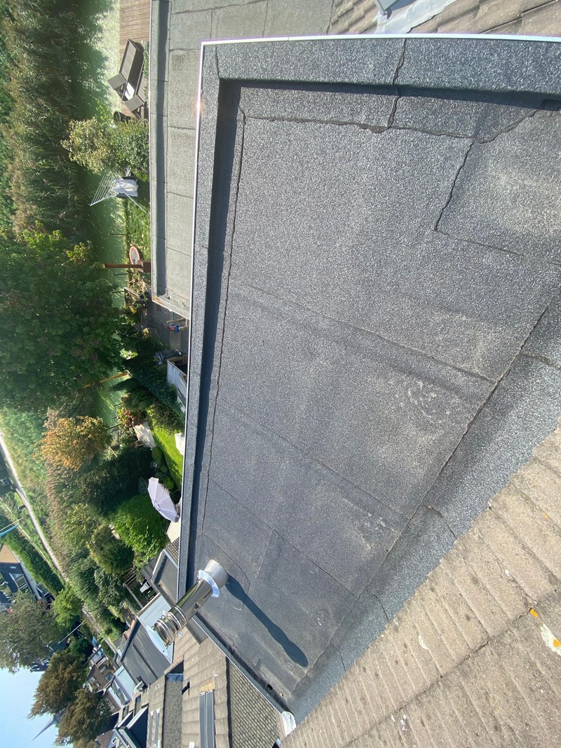

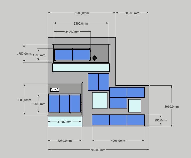

Ik ben bezig met oriënteren op het aanleggen van een Zonnepaneel systeem.
Door de verschillende dakvlakken is het best lastig om het dak te vullen. We zijn nu uitgekomen op onderstaande legplan op basis van de eerste offerte.
De woning heeft een 1Fase meterkast.
De omvormer zou op het kamertje boven de garage komen te hangen (het lage schuine dak is de garage).
Hoe kijken jullie aan tegen dit legplan/voorstel?

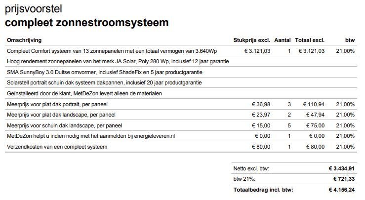

LOL hoog rendement zonnepanelen van 280 Wp? Dat is in 2020 juist laag rendement. Poly's of 300 Wp of lager kan ik bijna nergens meer vinden bij webshops... Bij winkelman begint het qua full black bij 320 Wp.
Metdezon heeft duidelijk nog een oude pallet uit 2017 of 2018 ontdekt in een hoekje van het magazijn.
https://www.winkelman-zon...display=detail&sort=price
Gooi hetzelfde eens in een winkelwagentje bij een webshop en kijk wat de prijs dan is.

In de offerte staat "Geïnstalleerd door de klant, MetDeZon levert alleen de materialen". Ga je het ook daadwerkelijk zelf installeren? Dan inderdaad gewoon alles bij elkaar klikken bij Winkelman, JenM, Solar Outlet o.i.d. Kijk even welke paneelgrootte maximaal past. Je hebt ook iets grotere panelen die meer opbrengen, deze bijv. Pak er GoodWe/Growatt/SMA bij en het montagemateriaal en je bent zo €1000 goedkoper uit met 1000+ Wp meer dan je offerte :P

Is het ook een probleem dat de hellingshoek van de panelen onderling verschilt tussen de platte en de hellende daken?

Bij een string omvormer (goedkoopst en simpelst, beste keuze als het mogelijk is) moeten alle panelen die je op 1 input aansluit in dezelfde richting liggen.
Is al het blauwe en al het rode ieder 1 helling/richting?
De meeste omvormers vanaf 3 kW hebben 2 inputs.

@busscherski Heb het betreffende plaatje even weggehaald, maar dat zijn inderdaad twee verschillende hellingen, De panelen die links liggen en helemaal aan de bovenzijde liggen op een plat dak, de andere panelen op het schuine dak met een helling van ongeveer 45 graden.

Uit de praktijk blijkt dat 10 graden verschil in hoek en oriëntatie gewoon samen in 1 string kan. Wordt het ruiger dan zou je eens kunnen kijken naar tigo optimisers als die nog te krijgen zijn?

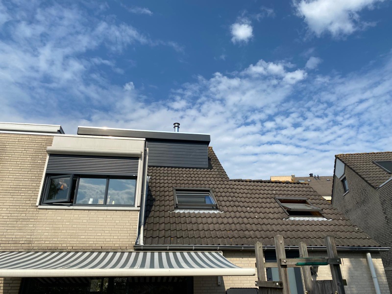

En waarschijnlijk best wel last van schaduw afhankelijk van hoe het huis precies ligt.
Zou kijken of je die van de 2 platte daken allemaal in 1 string kunt doen en de rest in een andere string.
Dus omvormer met 2 MPPT's.
Misschien pijpje (CV?) op bovenste dak naar zijkant huis verplaatsen als dat kan als je daar last van hebt.Past er nog een paneel extra op.

Eens dat 280Wp tegenwoordig erg laag is. 350Wp is tegenwoordig heel normaal voor panelen van 140-160€.
En 1.15€ per Wp excl installatie is ook nog eens best duur. Wij hadden tussen 1 en 1.1 per Wp bij onze installateur incl installatie incl BTW. Dat was 8x350Wp met micro-omvormers voor +\-2800, later heeft dezelfde installateur een groter SolarEdge systeem voor ongeveer 1.1€/Wp gedaan.

Volgens mij passen er tussen je dakramen nog 2 panelen in portrait ipv 1 in landscape.
7x 30 = 2100
rails = 2x 995 + 2x25 +8 = 2048
https://www.sun-solar.nl/...164-incl-btw-op-voorraad/
(enkel met hun bevestigings materiaal en neem de 2x 25 wat ruimer, dus 2x 40)
Maar meet het even na.
