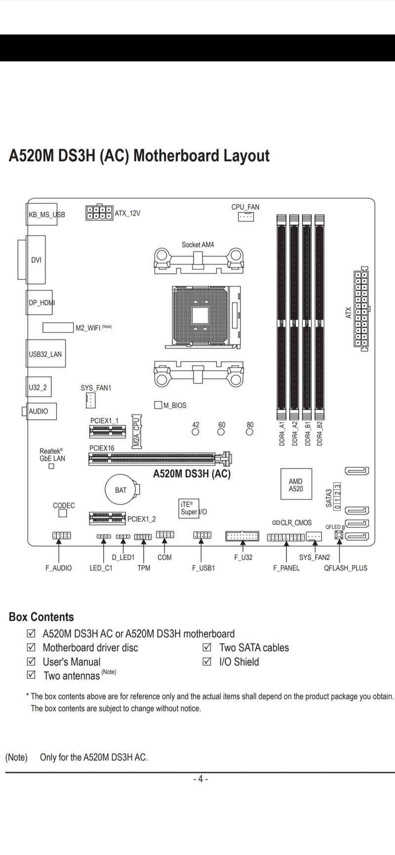

Ik heb gisteren al m'n nieuwe hardware binnen gekregen en ben vrolijk aan 't knutselen gegaan.
Echter blijkt m'n Fan hub niet te functioneren.
Ik heb de 4 pins PWR stekker in m'n sys fan 1 gestopt (andere ook geprobeerd zonder succes)
En de hub via een sata kabel aan m'n PSU gekoppeld.
Ook heb ik de controller in de BIOS op PWN modus gezet.
Voordat ik deze hub als RMA aanmeld hoop ik eigenlijk dat ik gewoon iets verkeerds doe en dat jullie mij hierop kunnen wijzen.
De fans zijn gewoon de fans die bij de case geleverd worden.
Case : SilentiumPC AR6X EVO
MB : GIGABYTE A520M DS3H
PSU : Fractal 560P

Als ik 1 van de fans uit mn hub haal en direct in mn sys_fan 1 stop werkt hij wel inderdaad.
Fan hub : Aurora Sync Evo

Behalve de fans in de led aansluitingen steken, kan er weinig mis gaan bij het aansluiten. Alleen zorgen dat je fan 6 positie in ieder geval gebruikt, hier wordt de PWM snelheid uitgelezen.
Wat bij mijn (Phanteks) fan hub opviel, is dat het even duurde bij opstarten voordat de fans gingen draaien. Denk niet aan minuten, maar aan vlak voordat het windows login scherm kwam. Een fan direct op het moederbord gaat wel meteen draaien. Ik denk dat de Sata voeding niet direct spanning geeft.
Oftewel; hoelang heb je gewacht voordat je de computer uitzette met het idee "de fans doen het niet!"? En heb je toevallig de cpu koeler fan er ook op aangesloten?

Je hebt de Hub wel (correct) aangesloten op je moederbord?
De PWM aansluiting -> Moederbord? (niet de Fan 1 - 6)
Welke Poort heb je op je MB gepakt?

Het zijn 3 pin fans, dus de snelheid is altijd max geloof ik toch?
Anyway fan positie 6 is inderdaad aangesloten.
Ik heb toch wel een paar minuten gewacht, maar er ging geen fan aan helaas.
Via de chat contact opgenomen met gigabyte en die gaven aan de de RGB functionaliteit niet worden ondersteund door mijn moederboard.
Op zich vind ik dat nog niet zo een groot drama, zolang die fan's maar gaan werken.

Nee, heb het wel even verwisseld, om dus te checken of de fan 't wel individueel deed, maar inmiddels weer terug geplaatst. Dus de PWM zit op mn moederboard op de sys fan 1.

Als je alles hebt gedaan zoals het hoort (en je aangeeft) dan zou ik niet weten waarom het niet werkt.
Sata Power op de Hub, Hub op het MB, MB op PWM Modus en de Fans op de Fan 1 t/m 6.
De Sata power is goed?
Voor de 'grap' al even een andere Sata power en System Fan 2 geprobeerd?
