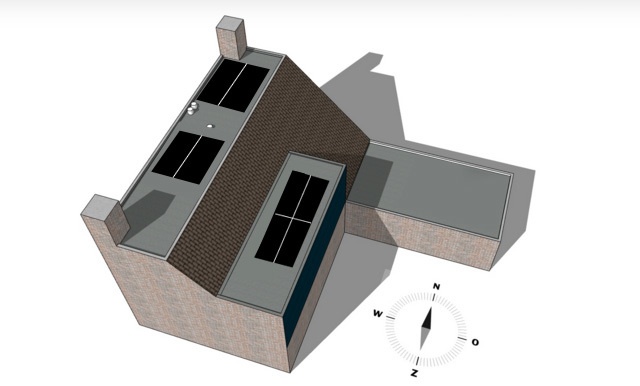

Volgens mij passen er dan op de twee linkse platte daken ieder 4 panelen van 2x1 meter. Valk Double is totaal 2,178 meter. Ieder onder een hoek van tien graden. Hogere dak richting het westen, lagere dak richting het oosten.
Afbeeldingslocatie: https://tweakers.net/i/2TDAteDfVbm6oBTq78dKMrNGKqc=/full-fit-in/4920x3264/filters:max_bytes(3145728):no_upscale():strip_icc():fill(white):strip_exif()/f/image/jSQm81y18hRGbb8fo4BKj8rr.jpg?f=user_large
Let niet op mijn tekenkunsten :+ Misschien passen er op het lagere dak 3 sets naast elkaar.
Afbeeldingslocatie: https://tweakers.net/i/y6QJNNDHuzgQI-trMHWCT09Cuc4=/800x/filters:strip_exif()/f/image/hnlELSOjcPlHKsgXer7aj5pL.png?f=fotoalbum_large

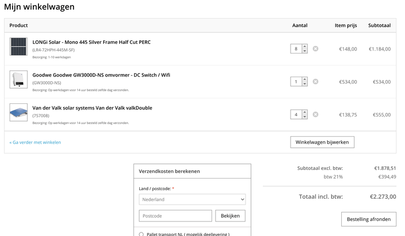

Omvormer heeft 2 trackers die vanaf 80 volt werken, daar zit je met 4x 38,4 volt genoeg overheen. Zo'n plat dak systeem is eventueel vrij makkelijk zelf neer te leggen, dan hoef je alleen voor de meterkast en het aansluiten van de omvormer een elektriciën te regelen.

@PeeVv Het voordeel is dan dus dat je in totaal meer Wp krijgt dan met 8 kleinere panelen?
Ik zie dat iedereen roept dat het allemaal makkelijk zelf te leggen is, maar mijn vader gaat dat zeker niet doen en ikzelf zie dat ook niet zitten :+
  • PeeVv
  • Registratie: Oktober 2008
  • Laatst online: 11:25
Blauwschaap schreef op donderdag 17 september 2020 @ 21:38:
Het is door de relatief goedkope panelen en het gebrek aan een dure omvormer een stuk goedkoper. Reken er €1000 euro voor installatie bij, wat voor 8 panelen makkelijk moet kunnen, en €1000 euro voor de meterkast, wat érg ruim geschat is, en je zit nog steeds bijna €1000 euro onder je goedkoopste offerte met 600Wp meer aan panelen.
