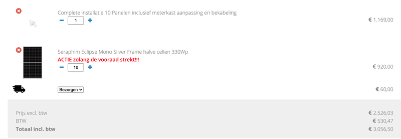

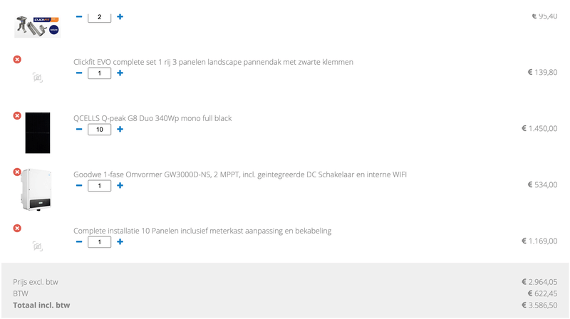

Setje van Winkelman-zonnepanelen.nl:
Afbeeldingslocatie: https://tweakers.net/i/DNO5Lg2n1_528gqPf0TEbEJz54s=/800x/filters:strip_exif()/f/image/otxEL53xqAZnjj5xhAAGZ3cV.png?f=fotoalbum_large
Zij komen met dezelfde Q-cells, Clickfit Evo, een GoodWe 3000 watt omvormer en montage op €3586 incl. BTW.
Met wat goedkopere panelen komt het zelfs op €3000 incl. BTW:
Afbeeldingslocatie: https://tweakers.net/i/aw3H0LX1GiMLEzUo3wjYu5hkVug=/800x/filters:strip_exif()/f/image/6kRy1KbPoXTSr29CQrYM67OD.png?f=fotoalbum_large
Met een GoodWe (of Growatt of SMA of welke string-omvormer dan ook) met 2 MPP trackers kan je de bovenste 5 panelen en de overige 5 panelen een eigen tracker geven, dan heeft eventuele schaduw al een stuk minder invloed. Mij lijken micro-omvormers hier dan ook niet echt nodig. Eventueel een paar Tigo-optimizers erbij.

Ik denk dat het beter werkt in 1 string. Dan heeft de omvormer voldoende voltage om de diodes in de panelen hun werk te laten doen.
Voordeel is dat de omvormer dan nog goedkoper wordt.
Optimisers zijn optioneel, geen gek idee maar ik zou het niet doen.

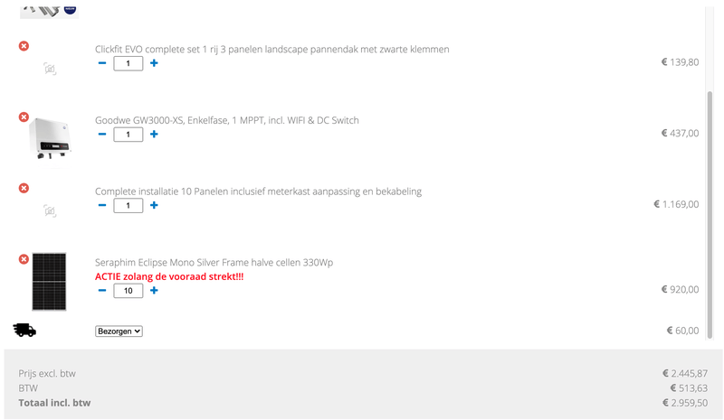

Jep, dan kom je weg met een GW3000-XS, scheelt weer €150 incl. BTW. Eventuele optimizers kosten €53 per stuk, die komen dan op de twee panelen rechts van de dakkapel. Maar je kan het eerst gewoon zonder proberen.
Ik zou dan persoonlijk voor deze set gaan:
Afbeeldingslocatie: https://tweakers.net/i/D8jajwVnhfkrJdk-2Hcf8iVKJnE=/800x/filters:strip_exif()/f/image/Kb61z0Jy4v3vjISNWxWFVqum.png?f=fotoalbum_large
Je bestaande panelen zou ik dan op het schuurtje doen indien mogelijk, en anders kijken of je er nog iets voor kan krijgen op marktplaats. Stiekem betaalt men veel teveel voor tweedehands spul, dus dat kan nog best meevallen wat je ervoor krijgt, vooral als complete set.
