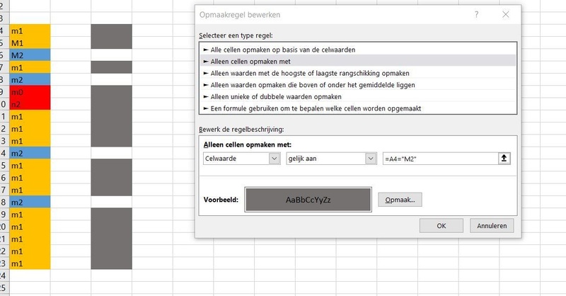

Goedenavond, ik heb het volgende "probleem". In Excel heb ik een voorwaardelijke opmaak voor een aantal cellen gemaakt waarbij ik aangegeven heb dat, wanneer een waarde ongelijk aan M2 is, het resultaat een grijze celkleur moet zijn. Helaas blijkt de uitkomst precies andersom te wezen. Wie kan mij vertellen wat hier fout gaat? Bij voorbaat dank, Ronald.Afbeeldingslocatie: https://tweakers.net/i/deywUFT7RcP66XEdQxbcaYTOypA=/800x/filters:strip_icc():strip_exif()/f/image/y62spolXuWeoR8XwBqgjVllg.jpg?f=fotoalbum_large

Je moet hier de Formule optie gebruiken, en niet Celwaarde is gelijk aan.
Hij check nu de celwaarde met het resultaat van je formule.
Het resultaat van je formule voor C4 is FALSE
Als je nu in bijvoorbeeld D4 de formule =C4=FALSE invoert zul je zien dat daar TRUE uit komt.
Bij een cel waar in de A-kolom wel M2 staat, is het resultaat TRUE
Daar voert hij nu dus bijvoorbeeld =C8=TRUE uit, en het resultaat daarvan is FALSE
Jij gebruikt dus de Formule optie (van Google Sheets in dit geval) @Kuifje070 gebruikt Celwaarde is gelijk aan, en check dan of de celwaarde gelijk is aan het resultaat van de formule (TRUE of FALSE)

Nee, misschien had ik dat even moeten vermelden. In kolom A wordt M1 of M2 als tekst ingevoerd. Kolom A kleurt automatisch blauw wanneer er M2 staat, geel wanneer er M1 staat en rood als er iets anders staat. In de celwaarde staat M2 daarom dan ook tussen aanhalingstekens (tekstaanduiding).

Hoe staat de regel ingesteld? Als ik dit scherm overtyp en zelf de regel maak krijg ik wel de gewenste uitkomst:

Er zit een verschil tussen de eerste en tweede screenshot: <> versus = :P
