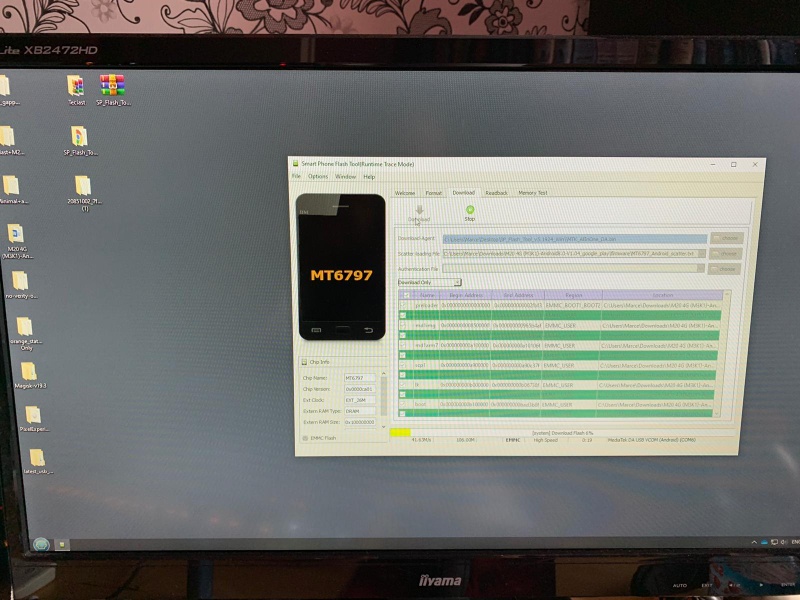

Met een sim kaartje erin heb ik nog geen internet helaas. Ik probeerde de Stock rom te installeren met SP flash, maar nu heb ik een redelijk *stuk* scherm met allerlei misvormingen. Ik probeer een andere Firmware, maar de lijst di eik ooit had kan ik nergens meer vinden.
De handleiding van android 9.0 kan ik niet geheel volgend. Als ik de Magisk manier probeer blijft de tablet in een bootloop en de rest is niet te lezen/gebruiken met Sp flash, de images die je kunt downloaden zijn allemaal corrupt geeft de pc aan >.<

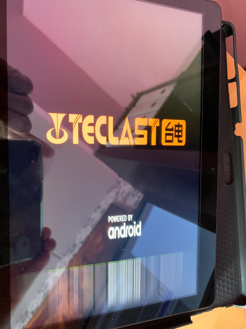

Afbeeldingslocatie: https://tweakers.net/i/Ui91JG23XjSCaaRDqcpXlZZJtic=/800x/filters:strip_icc():strip_exif()/f/image/rEavPLX4Ae6BQxPNhmERnKF5.jpg?f=fotoalbum_large
Afbeeldingslocatie: https://tweakers.net/i/Zdjriu3hE9QTUWnFT0xDSPs4CHo=/800x/filters:strip_icc():strip_exif()/f/image/jiPBAw3TmhKqAc4nVdr5xS5p.jpg?f=fotoalbum_large
Jazeker, succesvol een stock rom geinstalleerd, maar dan krij ik dit als scherm resultaat, de onderkant is nu niet bruikbaar en de rest vervormt zo erg dat je nergens meer kunt klikken.

Net de Firmwares geprobeerd en de :
M20 4G (M3K3)-Android8.0-V1.05-SZ draait de tablet het soepelste. Beeld klopt weer en alles reageert zoals gewenst... Behalve de wifi helaas.
