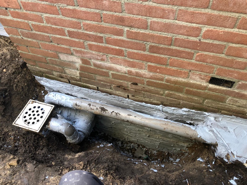

Ik zie op de foto's wel het plasje staan, maar op welke foto (en waar op die foto) is de plek waar het vandaan komt / lijkt te komen?

Afbeeldingslocatie: https://tweakers.net/i/VPbo-8UVjbUJXyKudZQya5IRDPY=/800x/filters:strip_icc():strip_exif()/f/image/wCbkp9IDbNFqmSVl6AN7iK8H.jpg?f=fotoalbum_large
En de foto, sorry voor de spam deze was ik vergeten bij mijn recente opmerking te plaatsen

Graag zou ik een aanvulling doen op mijn post. Ik ben zelf vaak tegengekomen dat mensen wel een vraag stellen, een antwoord afwachten, maar geen terugkoppeling geven over hetgeen ze uiteindelijk gekozen hebben als oplossing; en of het werkte. Dus bij deze. Na alle hulp van Tweakers en adviezen ben ik akkoord gegaan met het plan: coating van buitenaf.
Ze zijn uiteindelijk iets meer dan een halve dag bezig geweest en hebben op het diepste punt, in de regio van de afvoer, tot ruim 1m gegraven. Onder de openslaande deuren tot ongeveer 50cm diep. Tijdens het graven bleek de regenafvoer die door de buitenmuur heenloopt nooit te zijn afgekit. Mogelijk is er water daarlangs de spouw ingelopen en heeft het op die manier het 'zwetende effect' aan de binnenzijde gegeven. Deze is afgekit en de buitenzijde + de leidingen zijn gecoat met ISO Fase III nano coating. Je kan zien dat ze ook een centimeter of 10 naar de tuin toe hebben gecoat als een soort 'afdakje' (denk ik). Helaas kon ik er zelf niet bij zijn. Ze waren zo vriendelijk om wat foto's te maken en te delen.
Het is nu enkele weken geleden. Vóór de actie had ik steevast een klein plasje water op het diepste punt van de kelder. Bij heftige of langdurige buien werd het een grote plas met vochtsporen aan de binnenzijde van de muur.
Sinds de actie is het 100% droog binnen. Mocht het opnieuw vochtig worden zal ik het laten weten in dit forum. Geen bericht is goed bericht, zeg maar. Ik voegde wat foto's bij ter illustratie. Totale kosten ongeveer 1400,- wat prijzig is (zeker voor slechts een halve dag werk), maar als het droog blijft dan ben ik meer dan tevreden. Er is geen garantie gegeven op het droog blijven. Toen ik terugkwam was het (zowel binnen als buiten) alsof er niks gebeurd was, ze hebben alles weer netjes in orde gemaakt. Graag zou ik iedereen die heeft bijgedragen aan deze post nogmaals hartelijk willen danken.
Afbeeldingslocatie: https://tweakers.net/i/rTQQdUPzcoP-7ZamOuUn3oTGLOc=/800x/filters:strip_icc():strip_exif()/f/image/Zzw8ymWn6pjN6KxurBxbEJJY.jpg?f=fotoalbum_large
Afbeeldingslocatie: https://tweakers.net/i/Jiztm3c27vYNADxAfinLpVOVHzY=/800x/filters:strip_icc():strip_exif()/f/image/M8JHOb4dpKfj13bovsPD8l7W.jpg?f=fotoalbum_large

Helaas toch nog een update. Ik schreef een jaar geleden, afsluitend, over mijn ervaring met coating aan de buitenkant. Ik zou updaten zodra het weer nat werd.
De afgelopen maanden ging het toch nog mis. Kort samengevat nam de overlast, nadat het lang droog bleef, ineens heel snel toe. Bij een flinke regenbui stond er al snel 10cm (!) in de kelder. Het kwam van hoog langs de rand van de kelder naar binnen gegieterd.
Ik heb nogmaals de man van de coating erbij gevraagd, zijn voorstel:
- binnenzijde kelderbak injecteren
- binnenzijde kelderbak volledig voorzien van dikke laag nieuwe epoxy
Dat voelde als symptoombestrijding en de offerte was heel veel geld. Dus ik heb de schade expert van mijn verzekering erbij gevraagd. Met zijn hulp kwam ik op de volgende theorie:
- de bovenste 50-100cm van buitenkant was reeds gecoat, dat kon niet meer lekken (niet zo erg dat het 10cm water geeft)
- de bak zou kunnen lekker (grondwater, dan zou de oplossing van de coating man de enige optie zijn)
- de regenwaterafvoer, waar later ook de keukenafvoer op aansluit, loopt onder zeer weinig afschot naar de voorkant van het huis. Mogelijk dat dit onvoldoende is (echter de uitbouw staat al >20 jaar) . Of er moet een verstopping zitten.
- de binnenkant opnieuw doen lijkt inderdaad symptoombestrijding en pakt niet de oorzaak aan
Kort daarna kreeg ik het in de gaten: bij een flinke regenbui bleek er een plas in de tuin te ontstaan. Zelf 'op' het putje stond een laag water. Kortom: een verstopping. Ik heb daarop het volgende gedaan, naast het eerder coaten:
- alle tegels in de tuin vervangen voor grindmatten (met worteldoek) en grind. De top 10cm laag aarde is snel doorlatend zand zodat het mooi draineert i.p.v. allemaal naar mijn huis toe loopt c.q. op het putje draineert.
- rioolreinigingsdienst laten komen -> in 20min klaar waarbij ze het putje hebben doorgespoten. Er bleek een forse verstopping te zitten in de afvoer op 1m van de afvoer. Met name blad van onze berk. Dit is de grootste klap geweest (en de goedkoopste)
- bladfilter geïnstalleerd op de bovenste ingang van de regenpijp (zie laatste foto in de hoek)
Nu de afvoer niet meer verstopt is, de tuin beter draineert en de buitenkant gecoat is; is het droog. Voor nu.
Net als de vorige keer: geen bericht is goed bericht. Als het weer nat wordt laat ik het weten. O-)
Voorlopige conclusie: ook de professionals hebben 'verschillende' meningen over oorzaak en oplossing. Een echte objectieve expert (verzekering) is misschien voor iedereen een tip...
