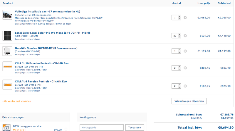

-is de prijsopgave van €7185 ex BTW redelijk/goed?(Sola** O****t)

Ja correct, en voor een 45 graden dak is 67% nog ruim. Als je graag wilt weten of 8 kW ook kan wil ik het wel voor je invoeren in Sunnydesign. 10 kW is in ieder geval niet slecht. Ook qua DC voltages zit je goed.
Ja het is heel goedkoop. Zoek niet verder.
-kan paneleninstallateur ook meteen nieuwe meterkast installeren, of doen ze dat nooit?
Meestal niet, vragen staat vrij. Maar het kan ook vooraf.

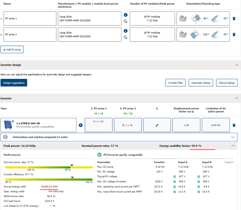

Als het een klein beetje mag aftoppen zou je de 8 kW versie kunnen nemen. Die 0.1% verlies op jaarbasis is ruim 10 kWh per jaar. Als je niet van aftoppen houdt mag 10 kW ook, niets mis mee.

Wij wilden een opbrengst van ca 10000kWh(zie berekening in Sunny Design van Busscherski) per jaar ivm toekomstige uitbreiding(aircos, electrische auto en verwarming zwembad)

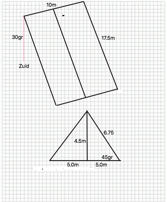

Ik kan zelf niet goed inschatten wat de invloed is omdat woning niet precies oost-west ligt, zie foto.

Met alles op 1 richting moet je eigenlijk een grotere omvormer hebben dan 10 kW. De 10 kW versie gaat dan volgens Sunny 1.4% aftoppen. Groter dan 11 kW kan het weer niet op een 3x16A groep, en dat zou weer een obstakel zijn. Daarnaast zijn omvormers groter dan 10 kW vaak erg luidruchtig, zou je niet in huis moeten willen.
Je zou wel 18 west en 14 oost kunnen leggen met een 8 kW omvormer. Dat topt 0.4% af op jaarbasis, vind ik nog net kunnen.
18 is namelijk het maximum aantal per string.
